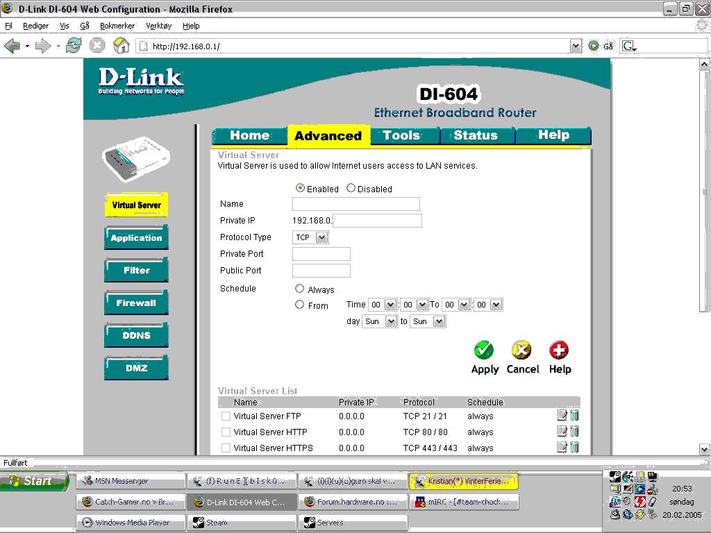

Hei jeg lurer på hvordan jeg lager en dedicated sever...Jeg har prøvd i flere uker nå men det går ikke. Kan noen pliz hjelpe meg. Jeg går gjennom en router D-Link DI-604, vet ikke åssen jeg åpner porter til dedicated server. vet at det er mellom 27015-27018 som er cs porter medn vet ikke hvor de skal skrive inn. Hadde vært veldig fint med hjelp. Takk på forhånd. :D har lagt til en fil..Sånn ser det ut der jeg legger til porter. Takk igjen
Funker følgende?
Private IP: 192.168.0.x (du vet nok best selv)
Protocol Type: TCP
Private Port: 27015-27018
Public Port: 27015-27018
Schedule: Always (går jeg ut fra)
Dette med portene avhenger av hvilke porter serveren kjører på.
For å vise serveren i serverlister må du åpne noen UDP-porter også, 6003 og 7001 (om jeg ikke husker helt feil).
Se bort fra småfeiler, hvis noen, er litt for trøtt til å henge her nå. En episode Futurama, så er det sengetid. ;)
EDIT: Hvis det ikke funker, kan du aktivere DMZ for din lokale IP. Det løser som regel ruterproblemer - men setter deg i en liten fareposisjon. Men du er relativt trygg med en brannmur (software).
