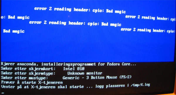

Eg har ein høgst kurant Celeron-PC som eg tenkte å putta Fedora på. Oppstart endar i eit fargesprak av eit skjermbilete med vertikale linjer over heile skjermen.
Korleis kan eg feilsøka?
Får eg laga ein logg ein stad, og kan sjå kva som feila?
Eg køyrer boot/rescue-CDen og bruker ftp.uninett.no som installasjonspunkt...
Hmm... no drog eg ut eit internt modem som stod i maskina, og fekk starta installasjonen (frå ftp'en). Men det feiler likevel.

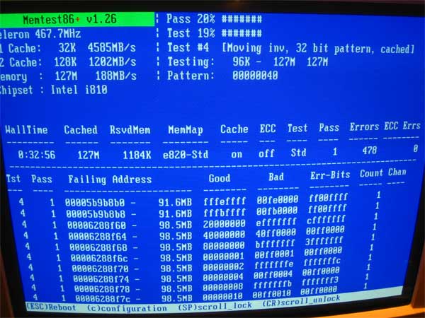

Først memorytest:

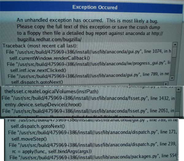

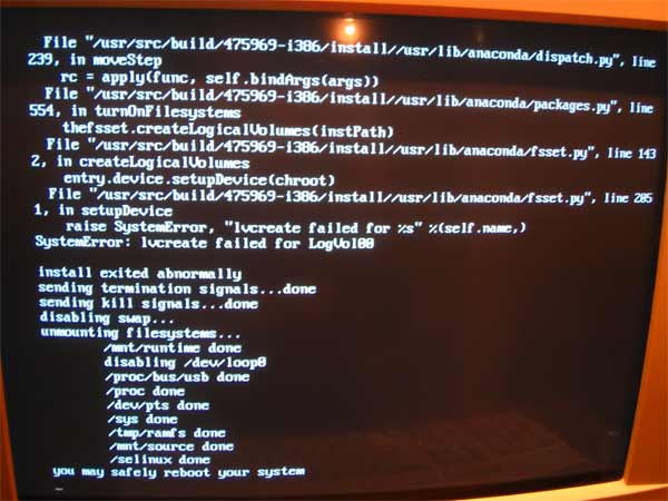

Så velger eg standard desktop installasjon med dei vanlegaste aplikasjonane. Akkurat når kopieringa (eller kva det var) skal starta, så får eg den her:
Du har jo tydeligvis en defekt minnemodul. Hvis du har flere kan du jo prøve å finne den som er skadet og fjerne den. Eventulett (og høyst midlertidig) kan du prøve å boote med:
linux mem=85m
er ikke sikker på om det skule hjelpe. Memtest skal vist og kunne lage noe greier som sier til kjernen hvilke deler av minnet som er defekt, slik at de ikke blir brukt. Men det har jeg ikke satt meg inn i.
Kor såg du at eg hadde feil på ein minnemodul?
Eg burde få opp noko i mem-test som sa at det var problem, burde eg ikkje?

Minnebrikke ut, inn med ny, tester vidare!
