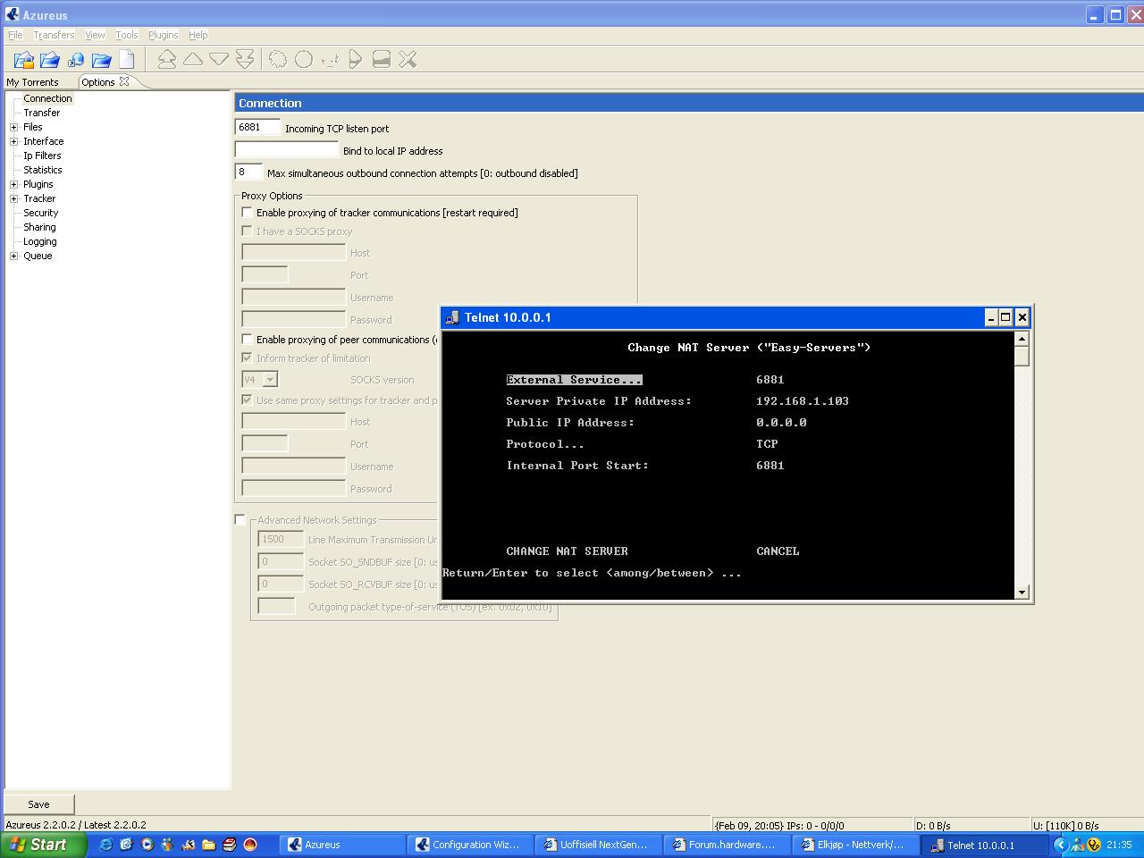

The Gnome Skrevet 9. februar 2005 Skrevet 9. februar 2005 Jeg skal åpne port 6881 på Netopia 4542 ruteren min for å få opp farten på bittorent. Jeg har åpnet porten(tror jeg) men jeg får fremdeles NAT-error i Azureus. Jeg har ingen anelse over hva som kan være gale, det er jo også mulig at det er noe med instillingene i Azureus som er gale, men det tror jeg ikke. Jeg har en switch og en hub i mellom ruteren og pc'en min. Er det noen som kan hjelpe?? er allt på bilde slik som det skal være..?
gekko4u Skrevet 9. februar 2005 Skrevet 9. februar 2005 (endret) tror ikke dette nat problemet kun er realtert til ikveld =) jeg har en link som forklarer inngående hvordan åpne porter på NGT modem http://pcfiksern.no/modules.php?name=News&...=article&sid=41 vet det står at det er til et annet modem men fremgangsmåten er den samme *edit* så at du var inne på uofisell nextgentel database , så du har jo sikkert gjort tinga dine riktig ... men den siden har vært nede lenge ... så hvor gammelt er denne screen shoten ? Endret 9. februar 2005 av gekko4u

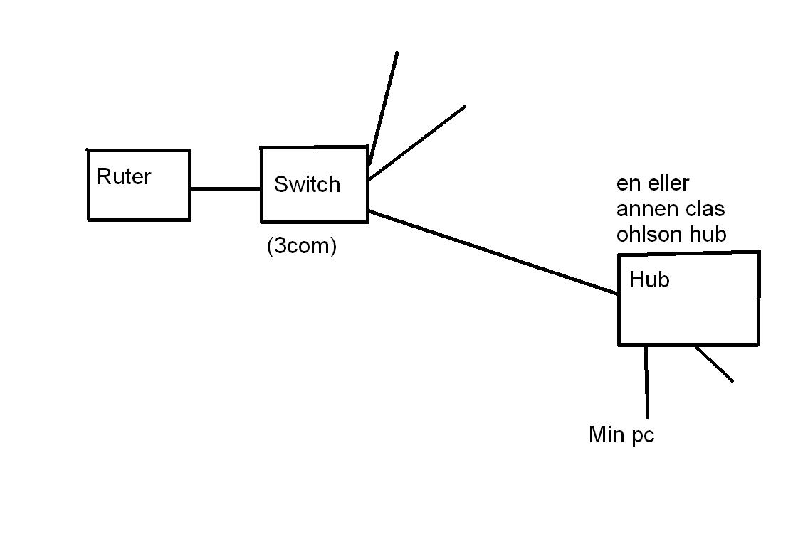

The Gnome Skrevet 9. februar 2005 Forfatter Skrevet 9. februar 2005 (endret) side det var den siden jeg var inne på, og den er oppe nå.. her er en tegning av rutern, shwitcen og huben (viss dette her noe og si..) Endret 9. februar 2005 av The Gnome

Amundo Skrevet 10. februar 2005 Skrevet 10. februar 2005 Oki. Den 3com produktet du har er en Ruter med switsj. Det du må da gjøre er en såkalt dobbel nat'ing. Første tingen er å finne hvilken ip addresse 3com ruteren har fått av netopian ruter. også nat'e den porten du skal ha port forwardet til ip'en som 3com ruter har fått (Pleier å være 10.0.0.x addresse). Også må du fra 3com ruter nat'e porten videre til din lokale maskin ip (Som pleier å være 192.168.1.x som du får fra 3com ruter). Link for forwarding av 3com ruter finner du her

The Gnome Skrevet 10. februar 2005 Forfatter Skrevet 10. februar 2005 (endret) jeg har en hub på rommet mitt som deler til min pc og til x-boxen min, og nede står switchen som deler til min far og bror sine pc'er. switchen er koblet til ruteren og huben er koblet til switchen. og du mener at viss jeg bytter huben med switchen så vil det fungere? Endret 10. februar 2005 av The Gnome
Amundo Skrevet 10. februar 2005 Skrevet 10. februar 2005 Ikke for deg viss du bare bytter det. Du må huske at det du mener switsj heter egentlig ruter (3com'en altså). Så alt som hektes på 3com ruter vil då måtte da nat'es gjennom den ruter også. Men viss du setter inn en ren switsj eller hub så slipper du å dobbel nat'e. Da trenger du bare kun å nat'e i netopia ruter.
