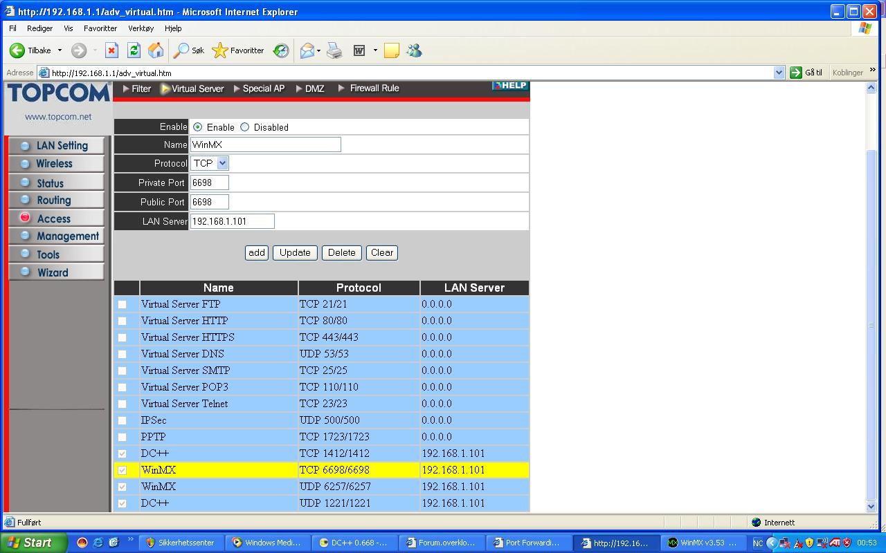

icer Skrevet 5. februar 2005 Skrevet 5. februar 2005 Jeg har en Topcom Skyr@cer ProWBR 654 svitsj, den fungerer bra, men tror den har innebygd brannmur, for når jeg bruker DC++ må jeg bruke passive mode, og nå i det siste har alle brukere som jeg laster ned ifra hatt en speed på 5-10kb\s max, og det er sinnsykt vanskelig å finne brukere som har ledige slot'er. Samme problemet med WinMX, nå får jeg ikke lastet ned noenting, kommer bare connection time out. Er det noen måte jeg kan opne en port slik at jeg laster ned igjennom den?

JimL Skrevet 10. februar 2005 Skrevet 10. februar 2005 Bruker selv passive mode ellers finner jeg ingen treff pp noe og ikke får lastet ned noe. Har Brannmur på Routeren. Da må du åpne porter til dc++ i brannmuren og forwarde porter fra routeren til din pc på det lokale nettverket.
icer Skrevet 11. februar 2005 Forfatter Skrevet 11. februar 2005 Takk for svar, har ikke hatt mulighet til å komme på internett før nå... Har jeg laget riktig oppsett nå?
JimL Skrevet 12. februar 2005 Skrevet 12. februar 2005 Hvis du kan velge "protocol: both" så er det like greit å bruke samme port til DC++. Men skal vel fungere det der så lenge du forteller programmene hvilke porter de må bruke.
icer Skrevet 12. februar 2005 Forfatter Skrevet 12. februar 2005 Ser ut som det fungerer fint nå, fikk spørsmål av DC om jeg ville slå av blokkeringen for programmet og jeg sa "ja" Og nå laster jeg ned mye bedre enn før, så lenge de har porter opne =)
