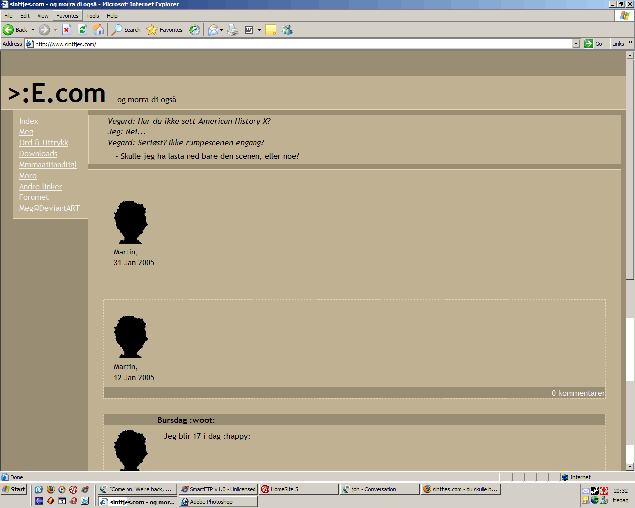

Medrakil Skrevet 4. februar 2005 Skrevet 4. februar 2005 (endret) Hei, se på www.sintfjes.com i IE - ser dere det samme som på screenshottet? Menyen går langt pokkerivold avgårde, og tekst forsvinner fra innholdet! Kan noen forklare dette eller si meg hvordan det kan løses? Siden ser helt kurant ut i FF og opera, det gjorde den også i IE, helt til jeg gikk over fra posisjonering til floats i dag. .. Kan det ha noe å si? Hvorfor er i så fall IE så vrang på floats? EDIT: Selv om du ikke kan forklare det er det fint om du sier om du ser det samme som meg eller ikke - har hørt om bugs som bare treffer et tilfeldig lite antall IE-brukere.. Endret 4. februar 2005 av Medrakil
toss Skrevet 4. februar 2005 Skrevet 4. februar 2005 ser det samme som deg, men det virker som om buggen rettes opp når jeg scroller ned og opp igjen.. liksom det som har vært utenfor viewport vises ordentlig.. så om jeg scroller ned til midt på en linje, så vises halve linjen når jeg scroller opp igjen.. jeg skjønner ikke noe av det jeg heller..

Medrakil Skrevet 5. februar 2005 Forfatter Skrevet 5. februar 2005 (endret) Det virker som at IE ikke kan lese bra koding. Det er bare så vanvittig dumt. Koding bør være universalt for alle browsere så slipper vi slike problemer. Ja... skjønner ikke helt hva som er så vanskelig med layouten min.. Den klarte jo å bruke floats på news-postene før jeg brukte det på selve designet, og teknikken er jo klin lik! EDIT: Et øyeblikk fikk jeg lyst til å sende en mail til microsoft og be dem forklare det, men de tar faen meg 400 NOK per mail-forespørsel om IE Har nå prøvd å implementere Tantek Celik's Box Model Hack for å fikse posisjonen på menyen, uten hell :/ Endret 5. februar 2005 av Medrakil

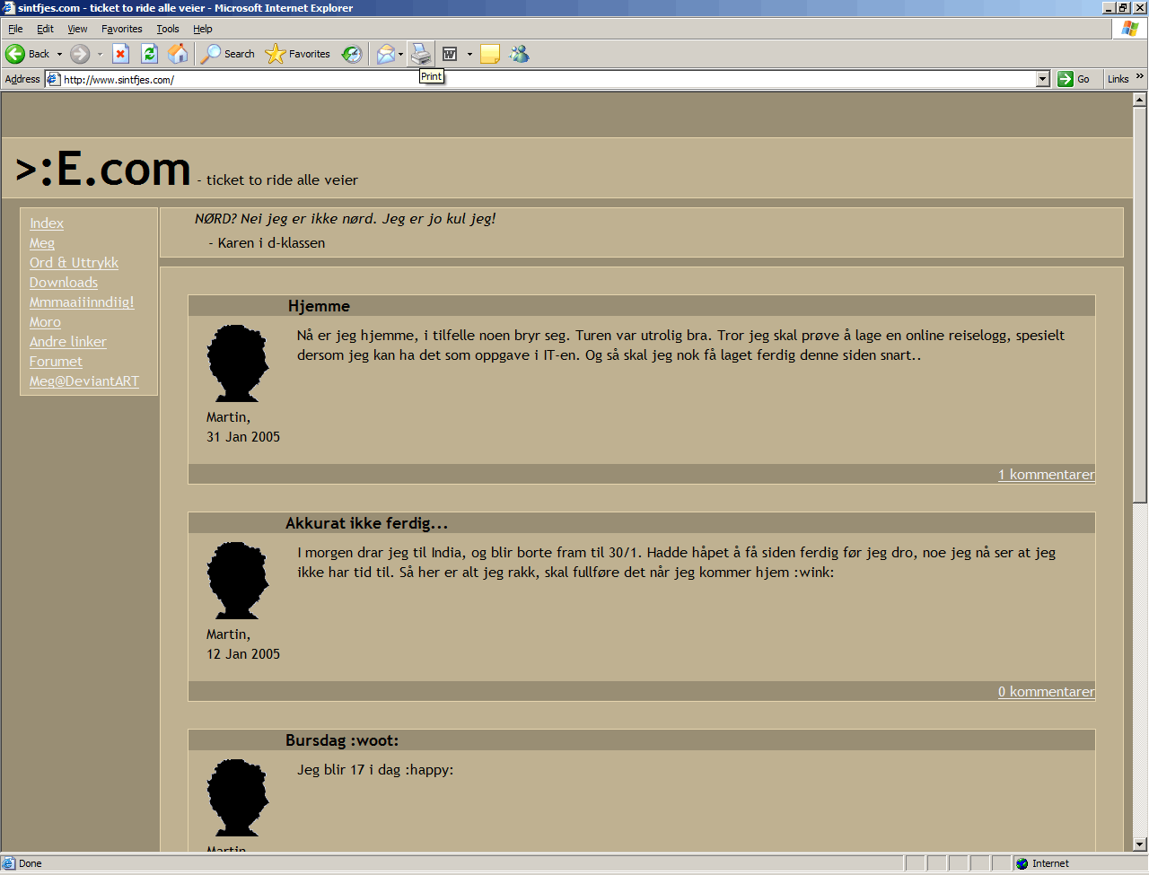

Medrakil Skrevet 6. februar 2005 Forfatter Skrevet 6. februar 2005 (endret) Fikk denne linken nå: http://www.positioniseverything.net/explorer/peekaboo.html# Fant ut at det er dette jeg sliter med. Jeg prøvde å gi #wrappalizer, #navbar, #newswrap og #newsside position: relative, og nå ser det ut til å funke! Men menyen er fortsatt føkka, og lar seg ikke fikse med box model hack :S Endret 6. februar 2005 av Medrakil
Medrakil Skrevet 6. februar 2005 Forfatter Skrevet 6. februar 2005 (endret) Jeg sitter og prøver å implementere box model hacken, men ser at alle browsere følger luremus-opplysningene til IE, og at ingen ser det som kommer etter voice-family-godsakene :/ Hva gjør jeg galt? div#navbar { background-color: #BFB191; border: 1px solid #E6D5AE; float: left; padding: 2px 2px 2px 2px; position: relative; margin: 0 0 0 5px; width: 156px; voice-family: "\"}\""; voice-family:inherit; width: 150px; } Endret 6. februar 2005 av Medrakil
Medrakil Skrevet 6. februar 2005 Forfatter Skrevet 6. februar 2005 (endret) Eh, box model hacken var overhodet ikke veien å gå, ettersom IE6 ikke har den feilaktige box model'en Har fått det litt bedre nå, men er det noen som skjønner hvorfor menyen havner så langt til høyre? Det er ingen grunn til at den skal gå helt borti der :/ EDIT: Eh, jeg tror jeg skal gi meg før jeg poster fem innlegg på rad Endret 6. februar 2005 av Medrakil
