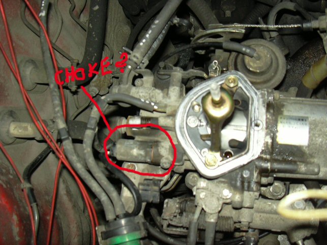

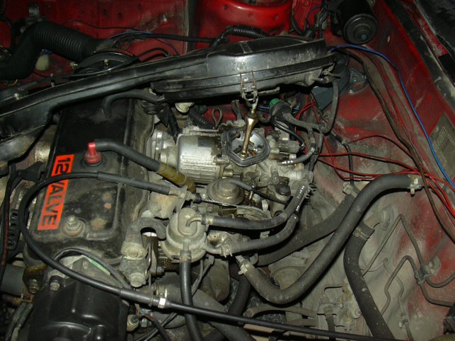

et bilde til, og med elektronisk mener jeg som som du snakket om. At den varmet seg opp med 12 volt

Oj oj oj, denne forgasseren kommer greit inn i den kategorien jeg snakket om, med senere årganger forgassere, med mange systemer for og forsøke og eliminere alle forgasserens svakheter og mangler :no: .
Uten å kunne ta den i nærmere øyesyn, eller ha skikkelige funksjonstegninger, må jeg dessverre melde pass. Det vil bare bli ren gjetting fra min side.
Den saken på bildet som du har tegnet rundt er nok ikke helt hva vi ser etter, det ser for meg mer ut som en solinoid- ventil av noe slag. På dine bilder er i grunn den store klumpen på motsatt side (med liten etikett på) mer hva vi søker, den ser ut til å være forbundet med det øverste spjeldet man ser nede i forgasseren. Men den så veldig stor, og litt tvilsom ut den også.
Men som sagt, jeg VET ikke sikkert at det spjeldet er choke en gang. Det kan kanskje se litt slik ut, ettersom det på bildene i alle fall kan se ut som selv gass- spjeldakselen kommer inn lenger nede og motsatt vei... (hvis det da ikke er noen overganger fra gasswire, som jeg ikke kan se)
Dette blir altså bare hardcore gjetting, og kanskje er det noen her som kjenner igjen denn forgasseren som kan bidra.
(Bare av nyskjerrighet; er det noen slanger eller ledninger som kommer inn på den store runde klumpen som vender mot toppdekselet?, og om du drar i gasswire, rører det det øverste synlige spjeldet?)
