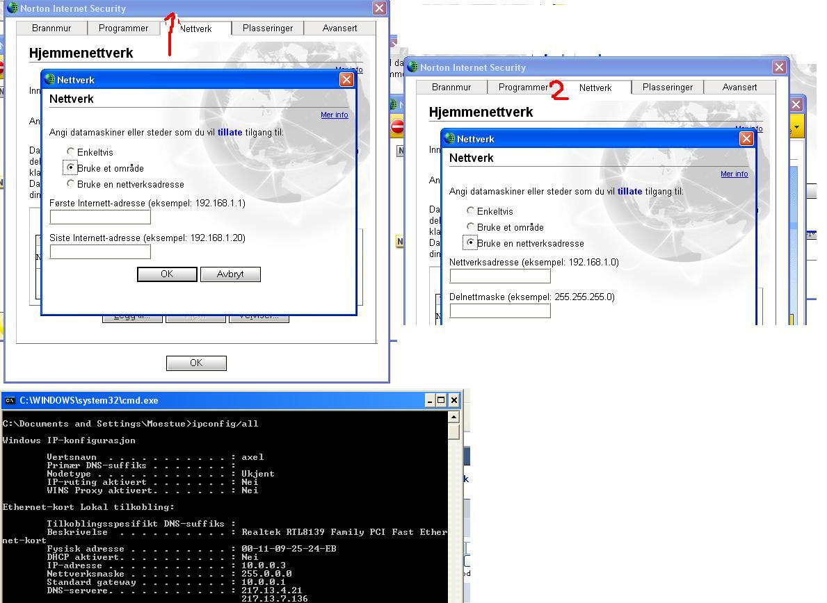

moestue Skrevet 29. januar 2005 Forfatter Skrevet 29. januar 2005 Har norsk versjon av Norton, men har lagt ved noen skjermbilder av det jeg tror du mener. Spørsmålet er hvilket av bildene jeg skal bruke? Kan noen gi meg en forklaring på hvilke tall jeg skal sette inn hvor? Dette må vel gjøres på begge pc'er antar jeg. Takker for svar...
Doleo Skrevet 30. januar 2005 Skrevet 30. januar 2005 Hvor det stør første internett addresse på tillate soner skal det stå 10.0.0.1 og siste blir 10.0.0.255
moestue Skrevet 30. januar 2005 Forfatter Skrevet 30. januar 2005 Begynner å skjønne/få til litt. Jeg får hvertfall opp min egen pc på Mine nettverkssteder. Skjønner ikke helt hvor du får den siste adressen fra... Er det slik at hvis den ene pc'en har standard gateway (første internett adr.) så skal det legges til på tillatt listen på den andre pc'en. Jeg ser at første internett adr på norton skal være standard gateway, men hva er siste internett adr.? Skjønner ikke hvor du får 10.0.0.255 fra?
Doleo Skrevet 30. januar 2005 Skrevet 30. januar 2005 Routeren deler ut ip addresser i klasser. Pcene du kobler til routeren vil få ip addresser mellom 10.0.0.2 og 10.0.0.255. Står hvis du går inn på routeren

moestue Skrevet 31. januar 2005 Forfatter Skrevet 31. januar 2005 Jeg har nettverksforbindelse, og vet hva jeg skal gjøre bare maskinene oppdager hverandre. Problemet mitt ligger i brannmuren. Har stillt inn begge pc'ene med første nettverks adresse som 10.0.0.2 og andre som 10.0.0.255. Får alikevel bare min egen pc opp i Mine nettverkssteder. Noen som kan hjelpe?
