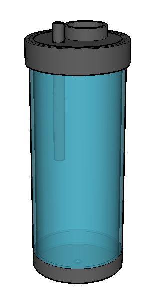

Gjest QbeC- Skrevet 26. januar 2005 Skrevet 26. januar 2005 (endret) Har lenge tenkt på å lage min egen vanntank. Har nå fått tak i en gammel lavalampe som hadde et passende plexirør. Rørets mål er: Lengde: 21 cm Omkrets: 26 cm Tanken vil se ca slik ut: Edit: Toppen og bunnen vil jeg dreie ut i aluminium og eloksere de sorte. Endret 26. januar 2005 av S:T:A:N:D
Islanbadsj Skrevet 26. januar 2005 Skrevet 26. januar 2005 Når jeg ser den tegningen lurer jeg på hvor niplene skal være?

Gjest QbeC- Skrevet 26. januar 2005 Skrevet 26. januar 2005 Når jeg ser den tegningen lurer jeg på hvor niplene skal være? vist du ser litt nermere på bilde, så vil du se et lite hull i bunnen av tanken (Det er sugehullet) Å det røre du ser i topp, vil være returvannet.
Islanbadsj Skrevet 26. januar 2005 Skrevet 26. januar 2005 Okey da forstår jeg. Blir niplene så små i forhold til tanken, da må den jo være på ganske mange liter
Gjest QbeC- Skrevet 26. januar 2005 Skrevet 26. januar 2005 Okey da forstår jeg. Blir niplene så små i forhold til tanken, da må den jo være på ganske mange liter Tanken er ganske stor. Rommer ca 7 dl vann. Jeg skal ikke montere nipller på. Skal bare ha rør som jeg trer slangen inpå å strammer til med slangklemmer. Burde holde det.
Shotherra Skrevet 26. januar 2005 Skrevet 26. januar 2005 Gjør det litt bra da... Muligens du skulle prøve å skjule slangeklemmene litt?
