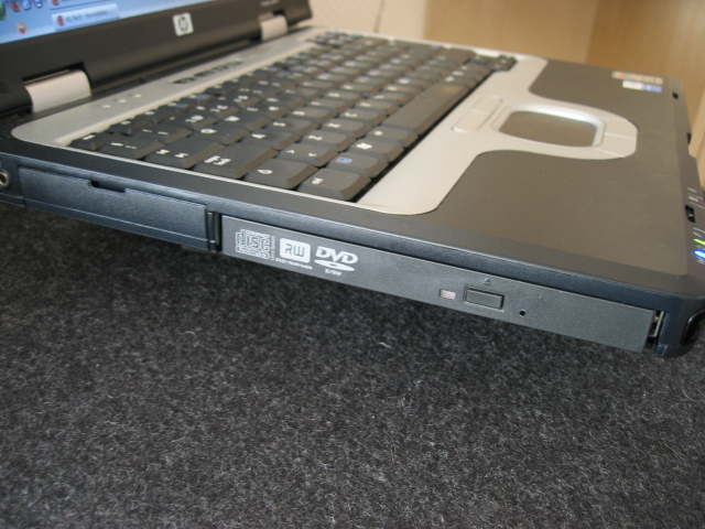

jendor Skrevet 2. februar 2005 Skrevet 2. februar 2005 OK, nå er brenneren hentet, og den er også montert. Sånn ser det ut:

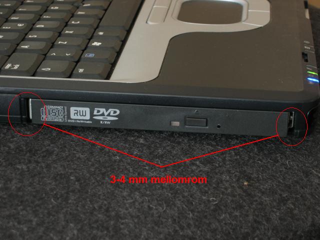

jendor Skrevet 2. februar 2005 Skrevet 2. februar 2005 (endret) (sorry, har ingen lagringsplass for bilder, så det blir flere poster her) Originaldekselet fra HP-brenneren passer faktisk rett på denne brenneren, og det ser helt topp ut når det er montert. Men.. den lille tappen som 'trykker' på utløseren er ikke lang nok til å rekke helt inn på NEC-brenneren - det går hvis du trykker litt hardt med originaldekselet montert - derfor har jeg montert det som fulgte med NEC'en, inntil jeg klarer å klekke ut en lur løsning for dette - det er rett og slett bare snakk om en millimeter om å gjøre! Det er heller ikke skruehull under for montering av den lille plastbiten som sitter montert under på originaldrevet. Siden jeg ikke bruker originaldekselet, så blir det et lite mellomrom på hver side av drevet, pga. skinnene som må monteres på. Endret 2. februar 2005 av jendor

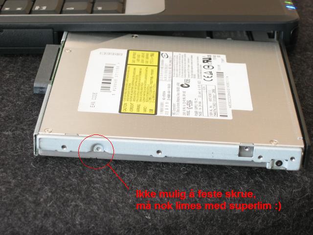

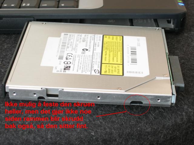

jendor Skrevet 2. februar 2005 Skrevet 2. februar 2005 Det er 2 skruer som ikke passer med skinnene som må monteres over fra den gamle til den nye brenneren. Det er en skrue på hver side som ikke passer overens med hullene i den nye brenneren. På den ene siden, der hvor skinnen er ganske stor, så er det strengt tatt ikke noe problem, fordi den festes med en skrue bakfra også, og derfor sitter den uansett. På den andre siden er det litt verre, men jeg tenker en dråpe superlim fikser den biffen ganske enkelt. Det går likevel bra med bare 1 skrue der :!:
jendor Skrevet 2. februar 2005 Skrevet 2. februar 2005 Som nevnt over, trenger man ikke feste skrue nr. 2 på denne skinnen, siden den blir festet i bakkant også.

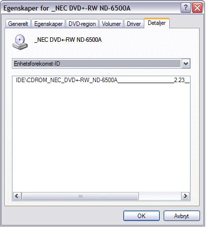

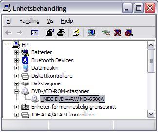

jendor Skrevet 2. februar 2005 Skrevet 2. februar 2005 Drevet dukker opp i WindowsXP uten problemer og uten å måtte konfigurere noe som helst.
