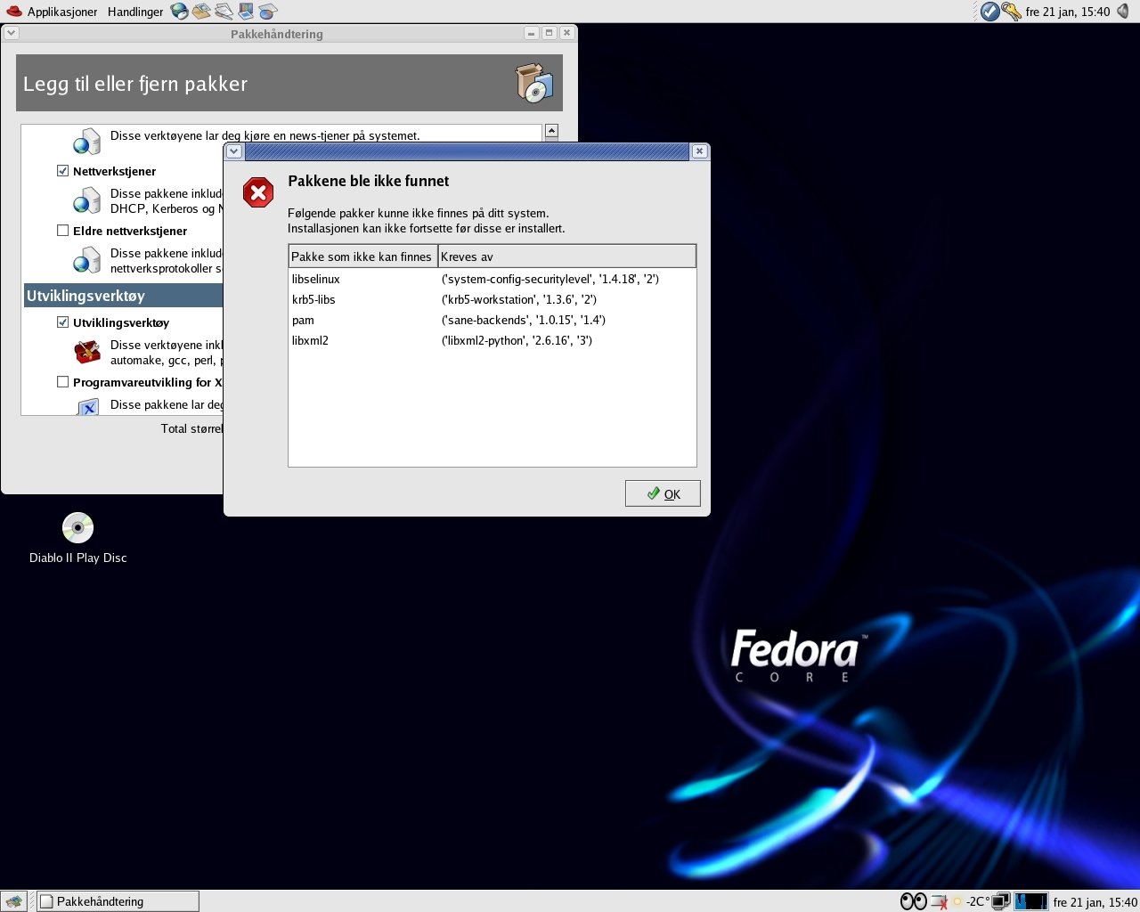

Jonhoo Skrevet 21. januar 2005 Skrevet 21. januar 2005 Jeg prøver å installere programpakken Utviklingsverktøy fra Linux CDen. Jeg setter inn CD1, setter hake ved pakken og trykker neste. Da kommer feilmeldingen som dere ser på bildet opp. Jeg skjønner ikke hva jeg skal gjøre, er fortsatt n00b når det kommer til Linux. Noen som kan hjelpe?

Jonhoo Skrevet 21. januar 2005 Forfatter Skrevet 21. januar 2005 Jeg prøvde legg til/fjern pakker i Fedora,altså uten CD'en, men fikk opp samme feilen, nemlig at jeg manglet pakkene på bildet
