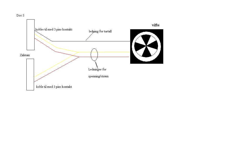

Jeg har en Digital Doc 5 og en Zalman ZM-MFC1.
Et stk:
Og et stk:
Lurte på om noen har koplet disse i serie noengang?
Så jeg kan se viftehastigheter og skru av og på viftene fra/på digital doc'en og styre hastigheten med zalman'en.
Du har jo to ledninger du kan bruke:
du putter de ledningene som går fra CPUfan til mainboard på bildet og ledningen som går fra Systemfan til mainboard, og putter de inn i Doc 5'en.
Det fulgte jo med mange forlengelses kabler på begge så du kan jo koble de slik som bildet nederst i innlegget viser.
Nå husker ikke jeg hvilken som er turtall. Men pointet er at den som er turtall får du koblet til en ny/ekstra kontakt som du putter inn i Doc 5'en. De 2 andre kobler du til Zalmanen.
Mener dette skal funke.

Jeg vil ha doc'en til å vise hastigheten på viftene samtidig som det skal være mulig å skru viftene helt av med doc'en, for dette kan ikke zalman'en.
Zalmanen skal bare regulere hastigheten på viftene som den er ment for..
Det ble plutselig et litt værre fant jeg ut..
iom at zalmanen får en hovedstrøm inn som den gir strøm til viftene fra
og docen også har en strøm inn som den gir strøm til viftene fra..
da må jeg få docen til å gi strøm til hver kanal på zalmanen på et vis..
Blir vel en del lodding og greier da, det orker jeg ikke, da står det fint som det står..
Docen viser temp og zalmanen kjører vifter konstant på ønsket fart,
Ville bare ha en mulighet for å skru enkelte vifter helt av når den idler om natten f.eks,
dette gjør jo doc-en flott når det blir kaldt nok helt automagisk når pcn idler :)
Er er server dette står montert i, så jeg er avhengig av max oppetid og greier, så orker ikke sitte å eksperimentere med det..

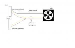

tror faktisk jeg ville ha gjort det på den måten som er vist i vedlegget.
på den måten så kan du stille viftene på e lav hastighet, og så kan du stille inn DigiDoc til å starte viftene dersom det blir for varmt, viftene vil da også stoppe når temperaturen er lav nok til det, ganske genialt faktisk...
men slik som du ønsker det, med å forsyne hverenkelt kanal på MFC1 fra DigiDoc, er bare å glemme, ettersom at MFC! er bygd med in tilførsel og 6 utganger.
