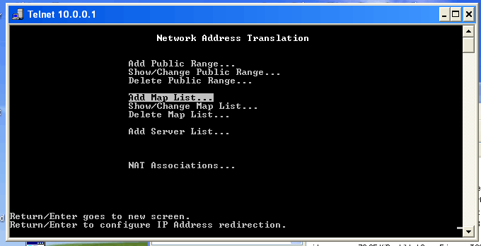

Hei, jeg har et problem her:
Saken er det at jeg skulle til å forwarde noen porter i ruteren og skrev telnet 10.0.0.1 i cmd, men da eg logget inn fant jeg ikke listen der man finner oppsett for Show\Change server list...
Noen som vet hvorfor jeg ikke har dette?
Slik ser det ut hos meg:

Eg har ikkje svar på spørsmålet, men har lagt det komprimerte vedlegget (.bmp-fil) inn som .gif-fil (som tar mykje mindre plass, og er enklare for andre å visa).
Om du ikkje får gode svar på spørsmålet, bør du prøva å forklara kva type boks du har problem med og evt. kven som er leverandør av denne...

Du har nextgentel som isp?
Prøv heller http://endring.nextgentel.no
Forøvrig må du innom "add server list..."
og lage en serverliste for å få opp alternativene;
"Show/Change Server"
"Delete Server List"
Men hva skal jeg skrive på Private IP adress, Public IP adress og Internal Port start?
Private IP adress er ip til den Pc der du skal bruke applikasjonen.
Puplic IP adress skal være 0.0.0.0 som er alle adresser.
Port start er den første porten i den portrange du ønsker å åpne, dersom det kun er en port skriver du samme porten som start og end.

Men har det problemet at det ikke finnes noen Easy-servers når eg går innpå show/change server ... noen som vet hva jeg kan gjøre ?( evt "formatere" routeren eller noe i den duren...)
