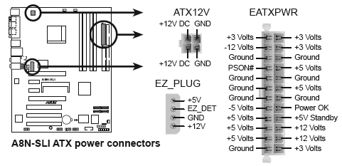

agitator Skrevet 15. januar 2005 Skrevet 15. januar 2005 Vedlagt bilde er fra manualen til ASUS A8N-SLI. Hvordan skal 20-pins kabel fra PSU plasseres? På de øvre 20 pin'ene, eller de nedre 20?
agitator Skrevet 15. januar 2005 Forfatter Skrevet 15. januar 2005 Nope, det stemmer ikke. Jeg vet at man kan bruke en 20-pins, men spm er hvordan man skal plassere den.
sub1343 Skrevet 15. januar 2005 Skrevet 15. januar 2005 på abit nf8 så skal pin 11-12 og pin23-24 være utilkoblet, det står i manual.
alex100 Skrevet 15. januar 2005 Skrevet 15. januar 2005 Det funker med en 20 pins kontakt. (fant en link på internett som fortalte dette..har rotet bort adressen) Du må plassere den slik at det blir 4 kontakter "ledig" i nedre del av kontakten som er festet til HKet. Adaptret er bestillt likevel, men det funker uten.
zeltex Skrevet 15. januar 2005 Skrevet 15. januar 2005 Det tryggeste er å kjøpe en adapter. vil si 100 kr ikke er for dyrt for en sånn en. Har nettop kjøpt en selv, for når jeg festet kablen med fire "løse" deler, gikk hele pc-en tregere. Tror windows brukte 4 minutter på å boote...
