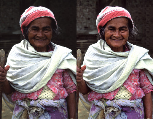

Der kan du effektivt "lyse" opp skygge- partiene i et bilde litt slik som en fill flash på kameraet ville gjort. Den ligger under Image>Adjustments>Shadow/Highligt.
Tipper det er en forenklet versjon av denne funksjonen som er i PS elem. som kanskje heter fill flash.
Før og etter bildet som er lagt ved viser hvordan det funker. Skyggepartiene er blitt lysere, mens de lysere partiene er like. Gjort på null tid med standard instillingene.
