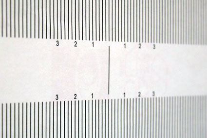

Kvisten Skrevet 10. januar 2005 Skrevet 10. januar 2005 (endret) Har vært en del snakk om 300D og 10D som ikke fokuserer rett i AF mod, Tok min 300d og en Canon 28-135 USM IS og utførte " autifokustesten " som ligger her http://www.photo.net/learn/focustest/. Ble litt sjokkert - foutsatt at jeg har utført som beskrevet - og dte mener jeg at jeg har - så har altså min 300d sitt AF punkt mellom 1,5 og 3 cm i front av reelt fokuseringspunkt - avhengig av brennvidde. Det er vel bra ute! Prøvde med en sigma 18/50 f 2,8 EX også og resultatet var det samme. Vedlagte bilde ar tatt med Canon EF 28-135 IS USM 1/4 sec blender 4,5 og 53 mm. Tatt med apparatet liggende på et bord og selvutløser. Noen som har vært borti dette ? Kan apparatet justeres ? Endret 10. januar 2005 av Kvisten

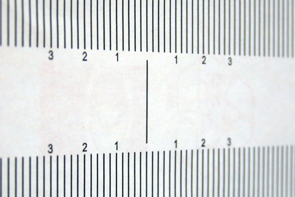

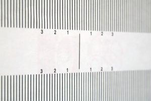

Kvisten Skrevet 10. januar 2005 Forfatter Skrevet 10. januar 2005 Fokustesten skal utføres med størst mulig blenderåpning for den innstilte brennvidde, F4.5 stemmer vel kanskje for 53mm på ditt objektiv. IS slås av hvis mulig og stativ og selvutløser brukes. Kameraet stilles således på nærgrensen til objektivet, 0,5m for ditt objektiv fra fokusplanet. takke for nyttig info har tatt en test helt etter din soppskrift ( og den på nettet ) nesten som sist men jeg hadde kamera ca 65 cm fra fokusplanet forrige gang, legger ved bilde. vil du si at dette er frontfocus ? jeg ville sagt ca 1,5 cm foran fokuslinjen.

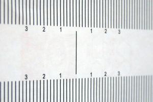

Aesop Skrevet 10. januar 2005 Skrevet 10. januar 2005 (endret) Jeg hadde også problemer med frontfokus på min 300D. Oppdaget det først da jeg kjøpte en sigma 28mm f1.8, men etter testing viste det seg at det gjalt alle linsene mine. Leverte derfor inn kameraet til butikken sammen med canon-linsene og fikk det justert. Nå er Canon-linsene ok, og sigma-linsa er bedre ( selv om den frontfokuserer bittelitt ennå på nærbilder). Justeringen gikk på garantien og kosta ingenting. EDIT: Kan se ut som den frontfokuserer litt ja, men det er betraktelig mindre enn problemet jeg hadde. Hos meg bomma kameraet med 5-6 cm (!) Endret 10. januar 2005 av Aesop

Pingla Skrevet 10. januar 2005 Skrevet 10. januar 2005 legger ved bilde. vil du si at dette er frontfocus ? jeg ville sagt ca 1,5 cm foran fokuslinjen. Ja, det er frontfokus. Litt vanskelig å si om det er 1,5 cm. Brukte denne fokustest-arket: AF_test_charta4w Husk at ved å blende ned objektivet så vil du få større dybdeskarphet og dertil bilder som er i fokus også ved fokuspunktet. Dette går på bekostning av eksponeringen av bildet og lukkertiden vil derfor øke, noe som kan gi utydelige bilder pga bevegelse. Se: http://www.dpreview.com/learn/?/Glossary/O...of_field_01.htm Prøv deg frem med fokus-test med ulike blenderåpninger og se resultatet selv. Da vet du når objektivet ditt er skarpt i fokuspunktet.
