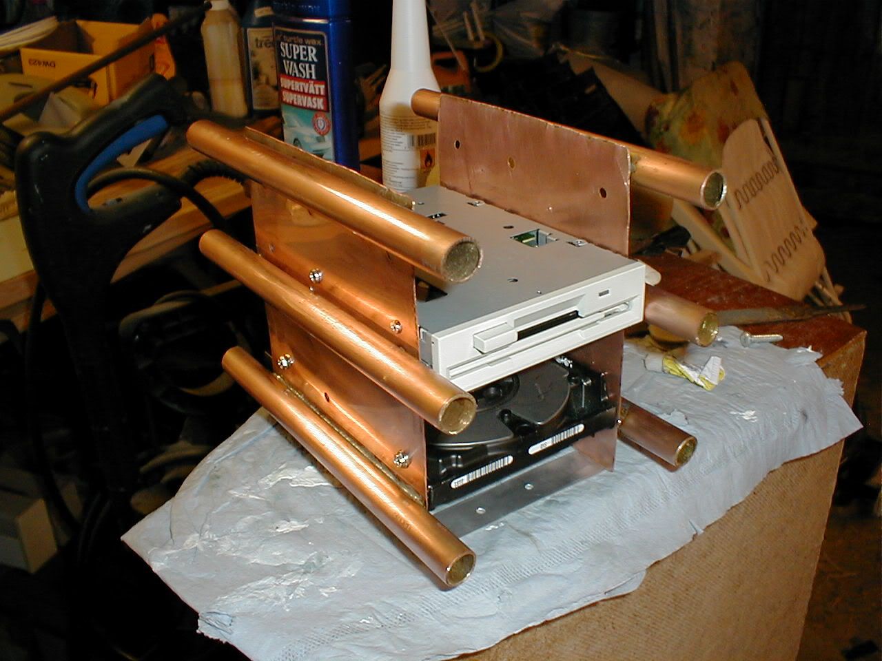

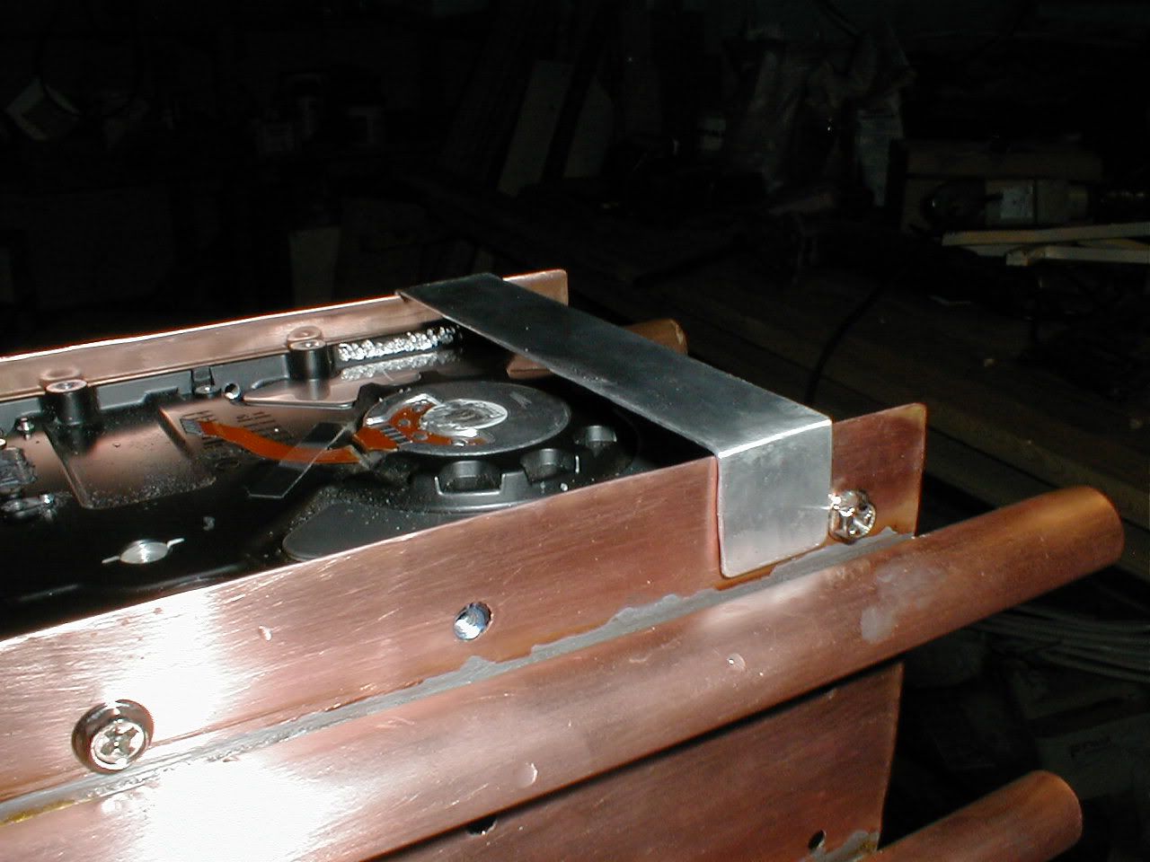

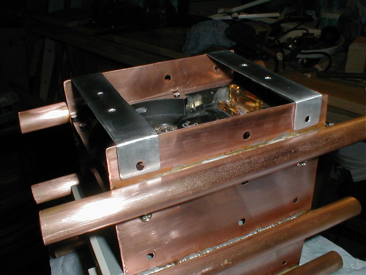

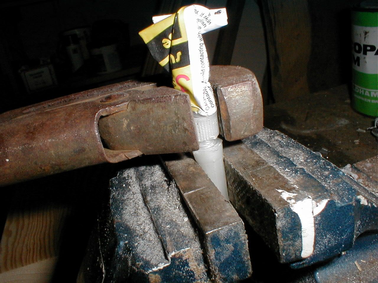

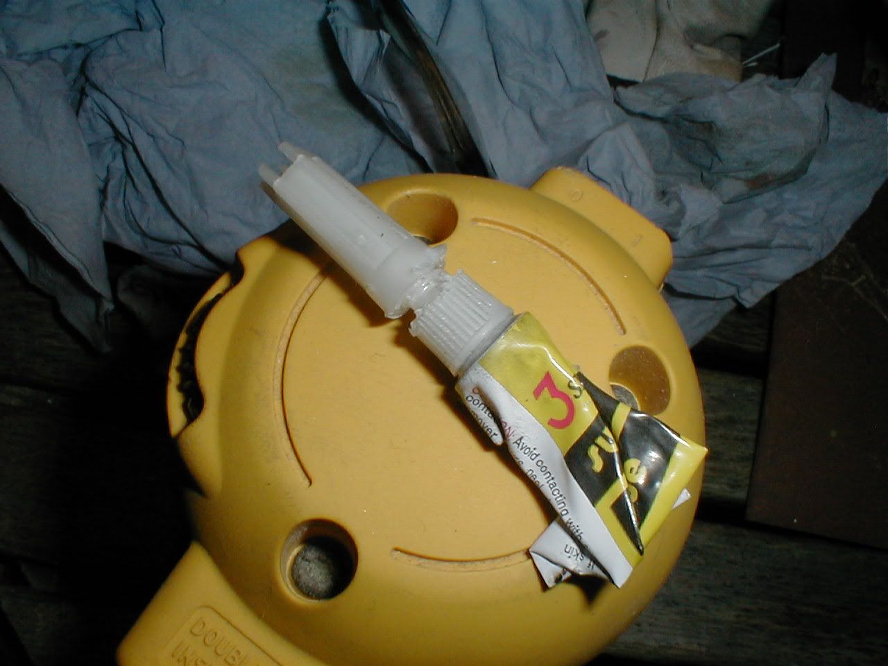

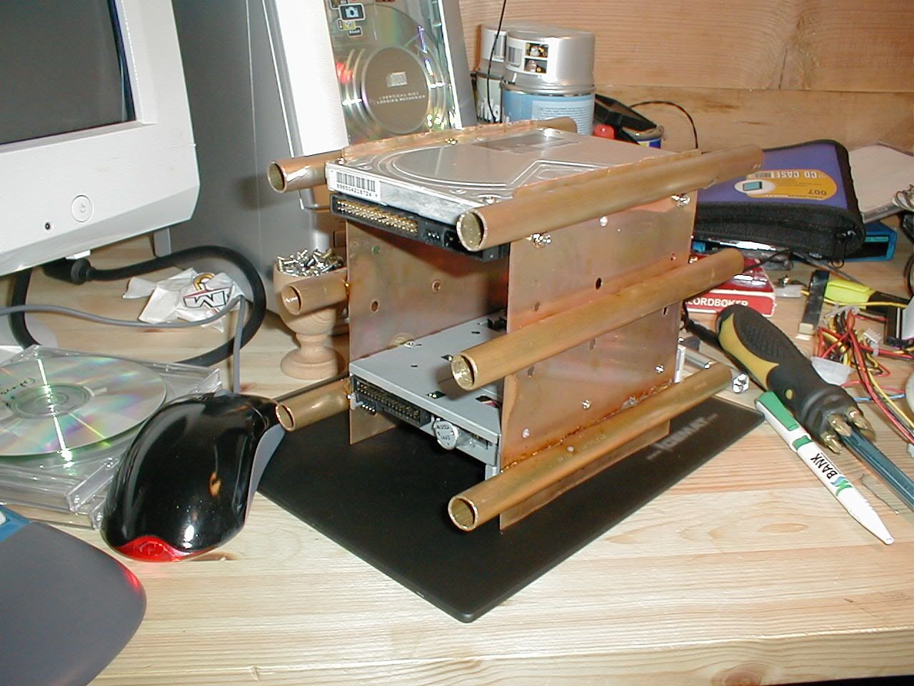

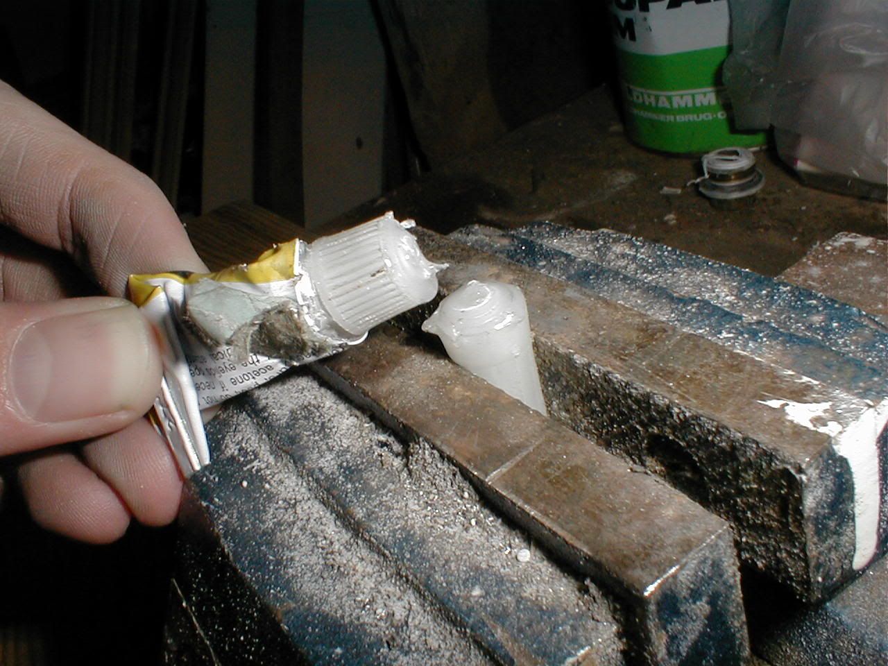

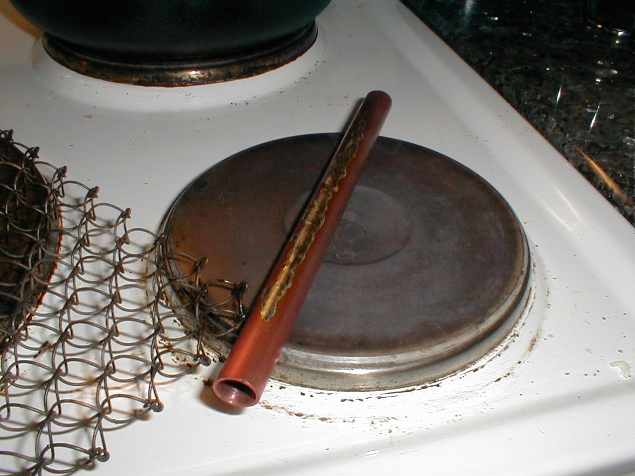

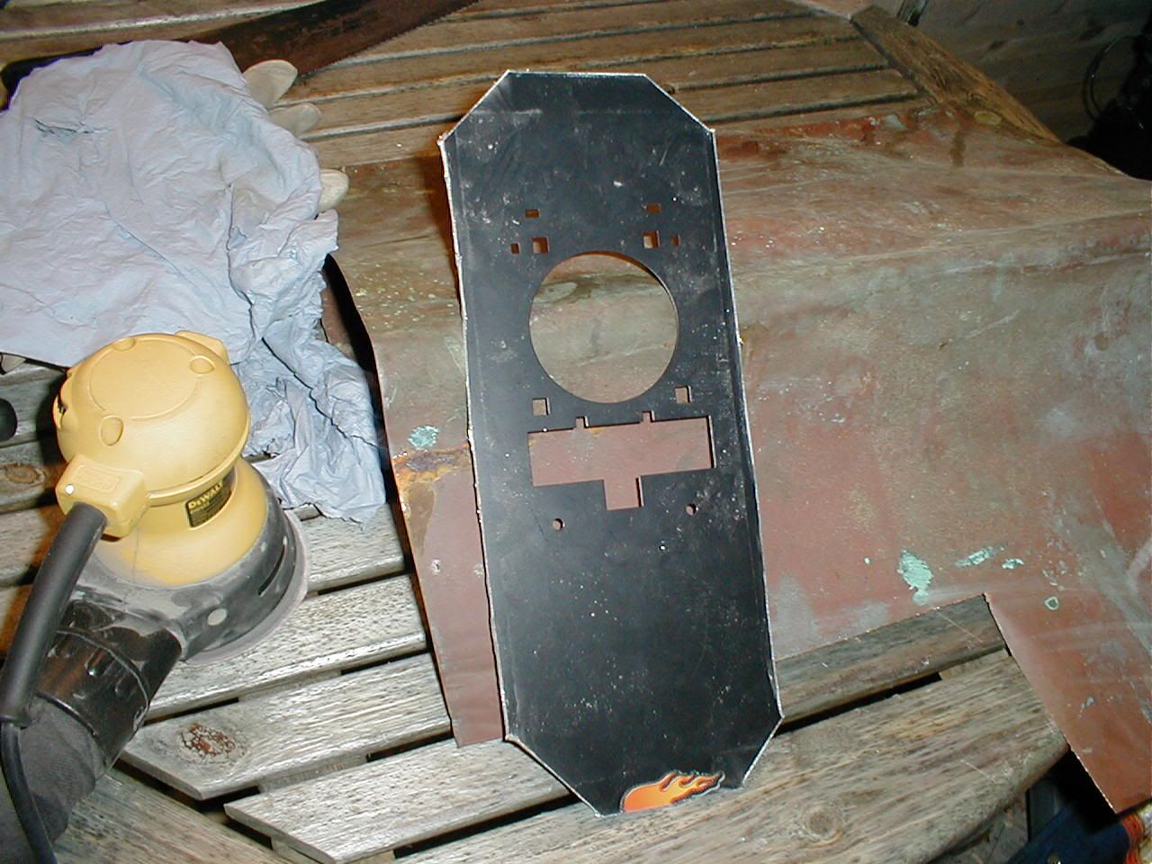

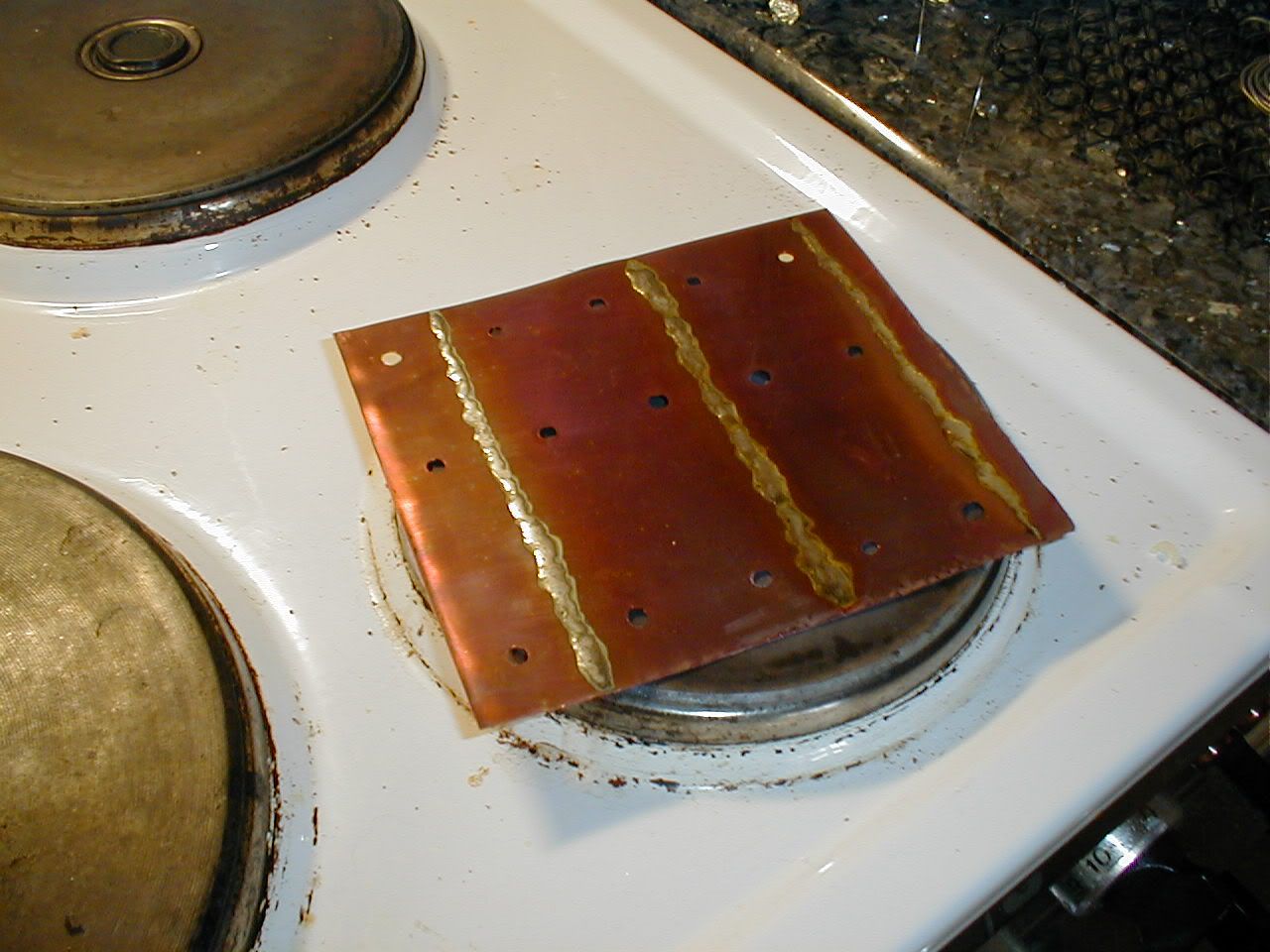

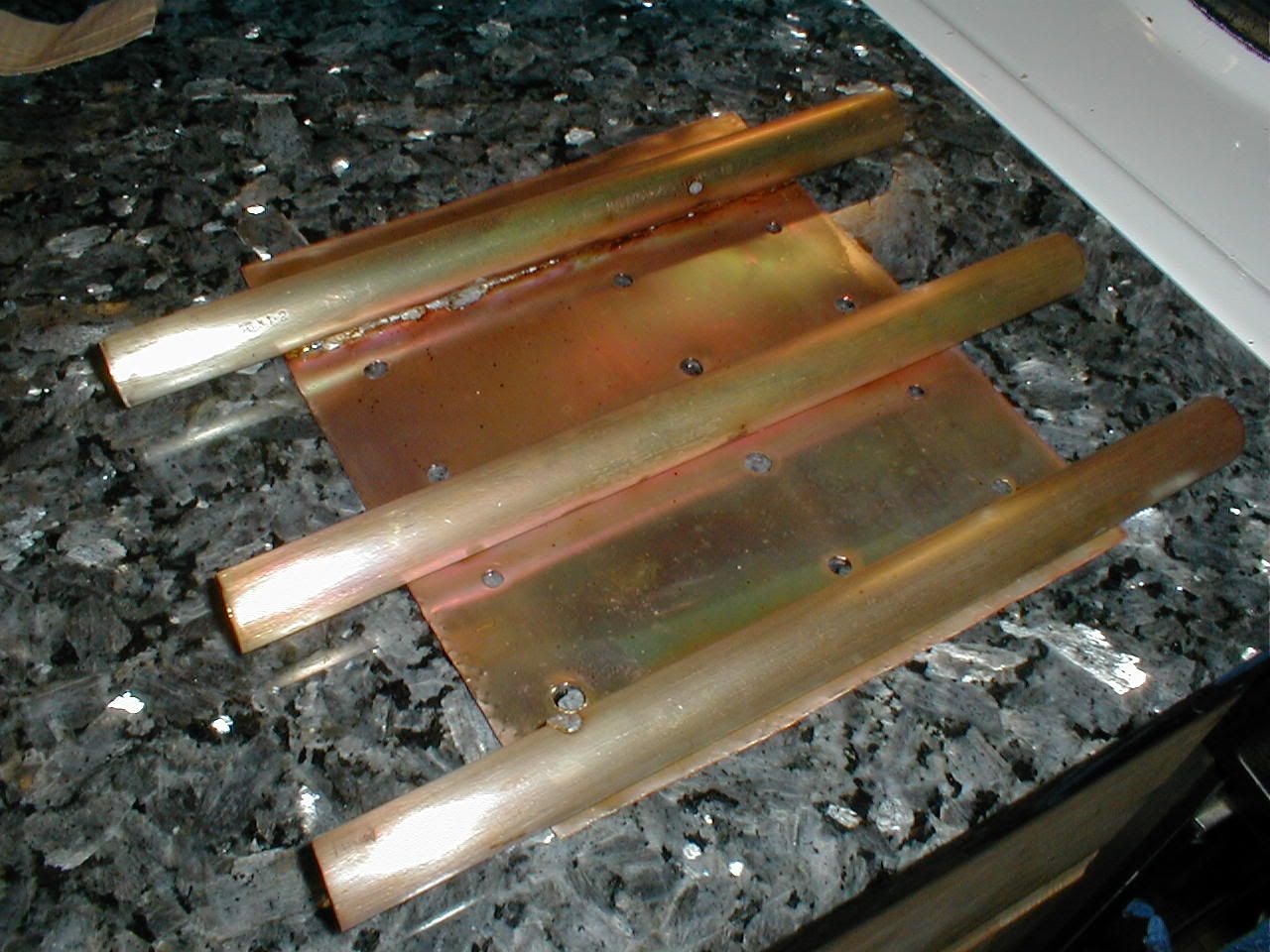

Vågebu Skrevet 9. februar 2005 Forfatter Skrevet 9. februar 2005 (endret) Update! Da var HD-blokken ferdig. En plate fortinnet. Et rør fortinnet. En side ferdig loddet. Katten trodde at jeg lagde mat... Ferdig loddet. Espen-neXuZ var hos meg en dag og skar hull i toppen på kabinettet, og jeg fikk aluminiumsplaten han hadde skjært vekk. Jeg kuttet at to striper, pusset dem og bøyde dem. Med hull, for festing i trekabinett og for skruene som skal til harddiskene. De skal limes fast med superlim. Problemet var å få av korken på limen Den knakk, men det gjorde ingenting, for jeg fikk ut nok lim. Limt fast. Et til, sånn den skal stå i kabinettet. Hva synest dere? Er det noe som kunne vært bedre? Bare spør hvis det er noe som mangler. Endret 9. februar 2005 av Vågebu
Espen-neXuZ Skrevet 9. februar 2005 Skrevet 9. februar 2005 nå begynner ting og ta form her!! Har troen på at du har peiling på ka du driver med ser jo så konge ut!! stå på!
