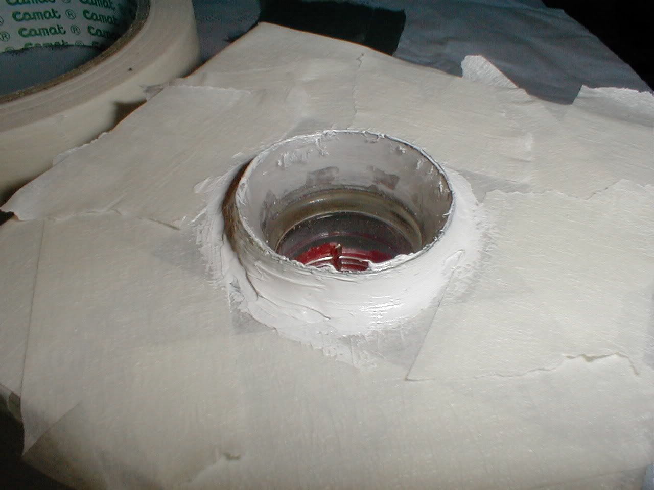

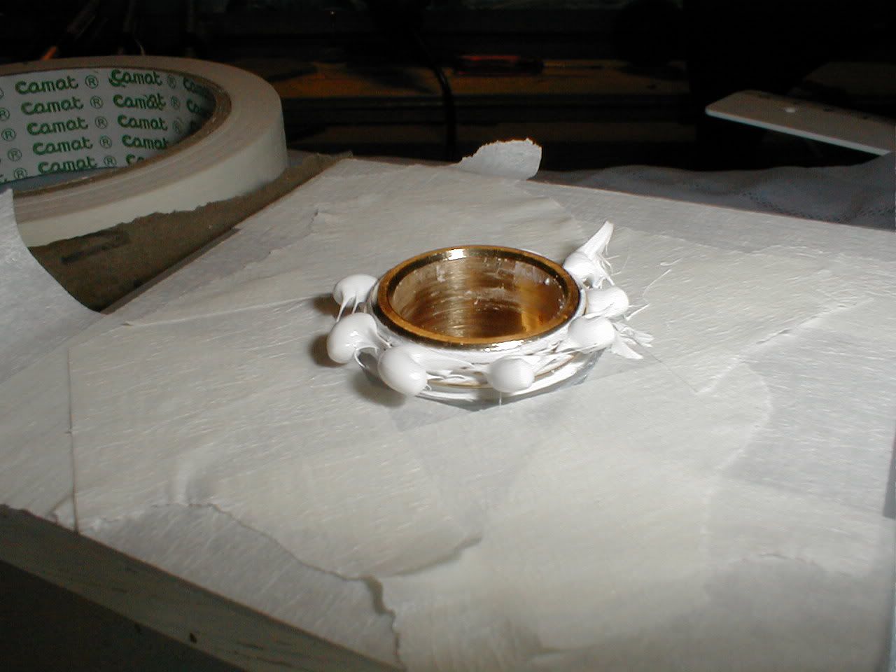

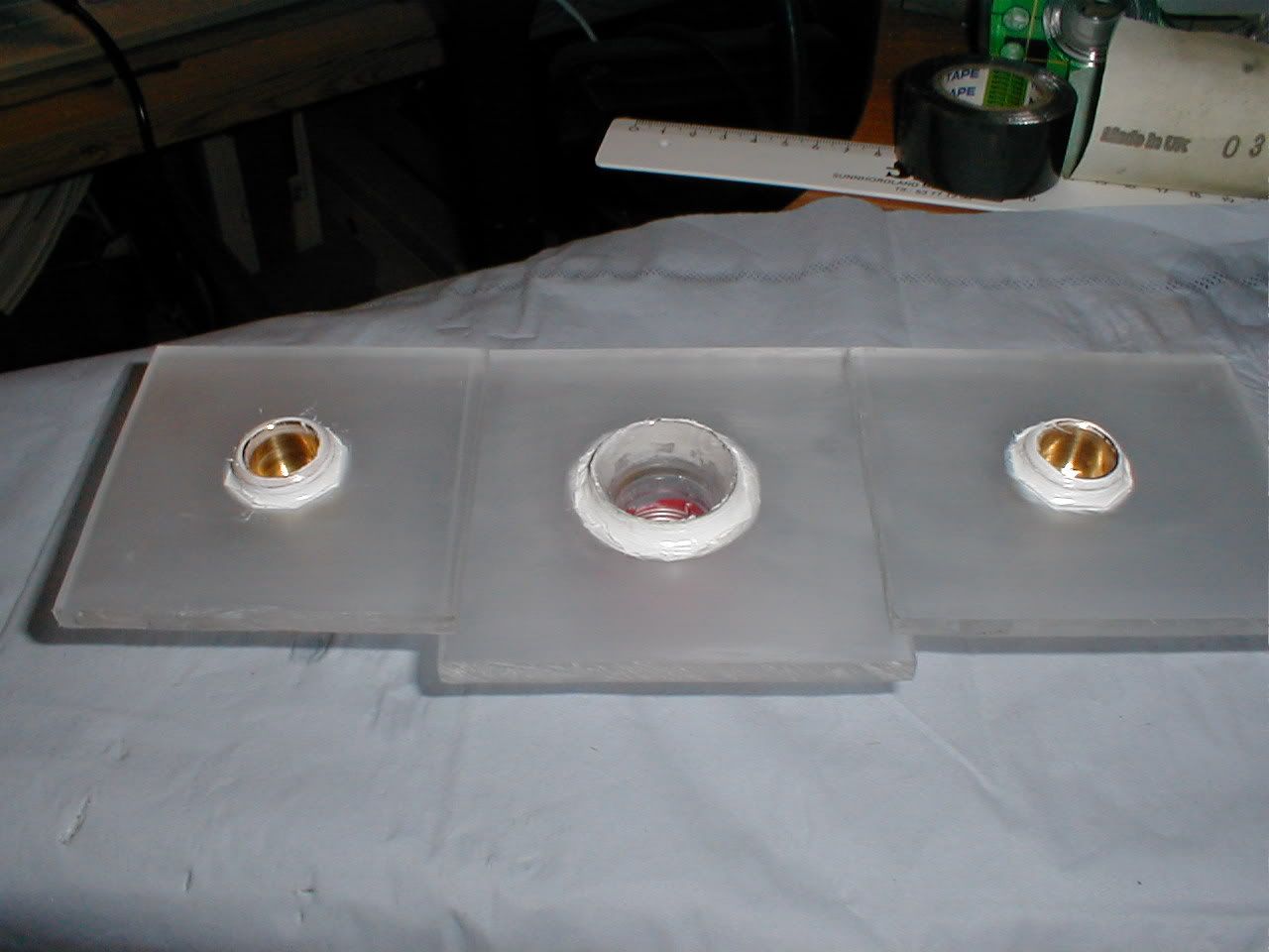

Liten tank-update:
Har limt/forseglet niplene og korken med sikaflex nå.
Litt hvit sikaflex på nippelen...
Og litt sikaflex rundt korken.
Alle siden som er limt.
Hvis det skulle komme litt sikaflex der det ikke skal limes, er det bare å vaske det vekk med kondenskjerner/isopropanol.
