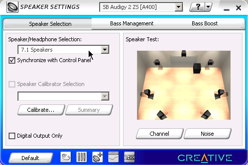

karasjok Skrevet 25. desember 2004 Skrevet 25. desember 2004 hva jeg skal prøve for å skjekke om det funker? jeg har ikke dvd rom. er det noen sånne surround tester eller noe sånt noen plasser? Det første du må forsikre deg om er at ledningene er på riktig plass på lydkortet. Høytalerne må være tilkoplet strøm og på. Gå inn på speakersettings og velg 7.1 analog, trykk på hver høytaler for å sjekke lyden. Eller kjør calibrerings veiviseren.
DuML3 Skrevet 25. desember 2004 Forfatter Skrevet 25. desember 2004 hva heter det der programmet? jeg instalerte bare driverne ikke programvare.
karasjok Skrevet 25. desember 2004 Skrevet 25. desember 2004 Hvis du CD'en som følgte med lydkortet ditt så anbefaler jeg deg å installere hele pakken, det er egentlig det beste. Etter installasjonen så går du inn hit http://no.europe.creative.com/support/down...D=1044&OCXType= husk å slå av popup blokker, da får du laste ned de siste oppdateringene til lydkortet ditt. Etter at du har gjort alt det, så går du inn på creative speaker settings.
