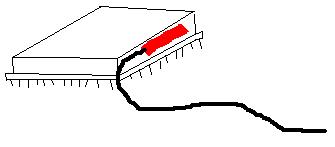

exmith2k Skrevet 15. desember 2004 Skrevet 15. desember 2004 (endret) Hei... Trenger hjelp til hvor jeg skal feste proben min til min cpu Intel P4 2,53 Jeg fant nettop ut at cpuen min ikke hadde en liten kjerne sånn som alle andre cpuer.. Ligger jo ei stålplate oppå Så jeg lurer på hvor jeg skal plasere proben for å få mest mulig nøyaktig målig på temperaturmåleren min...... Bilde cpu 1 Bilde cpu 2 Noen som har festet probe til intel pentium 4 før?! Her har dere et bilde om hvordan jeg prøvde første gang, da sto det 39grader på temperaturmåleren og 55-60 i bios.... Bilde Endret 16. desember 2004 av exmith2k
ADT Skrevet 15. desember 2004 Skrevet 15. desember 2004 du må ikke putte proben oppå prosessoren! det skaper dårlig kontakt mellom prossessor og kjøler... Legg den heller inntil siden av heatspreader'en... bør vise nogenlunde riktig temperatur da...
exmith2k Skrevet 15. desember 2004 Forfatter Skrevet 15. desember 2004 du må ikke putte proben oppå prosessoren! det skaper dårlig kontakt mellom prossessor og kjøler... Legg den heller inntil siden av heatspreader'en... bør vise nogenlunde riktig temperatur da... Kan du tegne i paint på det bildet og hvise hvordan ? Fatta ikke det du sa....
ADT Skrevet 15. desember 2004 Skrevet 15. desember 2004 du må ikke putte proben oppå prosessoren! det skaper dårlig kontakt mellom prossessor og kjøler... Legg den heller inntil siden av heatspreader'en... bør vise nogenlunde riktig temperatur da... Kan du tegne i paint på det bildet og hvise hvordan ? Fatta ikke det du sa.... sure thing

ADT Skrevet 15. desember 2004 Skrevet 15. desember 2004 putt proben opp i rumpen om du vil, bare ikke mellom kjøler og heatspreader, det ødelegger kontakten... haha funny shit Men hva skjer når det ødelegger kontakten? Går det utover gradene eller kan cpuen bli ødelagt? Proben er jo på 0,00001 mm........ er klar over dette, men det skaper fremdeles et mikroskopisk gap, som selv ikke AS5 vill fylle slik at du får god nok kontakt. Du risikerer ikke direkte å ødelegge noe, men det kan selvfølgelig oppstå problemer når du lar cpu bli for varm...
Gjest Slettet+6132 Skrevet 15. desember 2004 Skrevet 15. desember 2004 (endret) Hør nå på ADT.. han har jo til og med vist deg en illustrasjon.. Du må *absolutt ikke* plassere problen oppå heatspreader.. Da vil du ødelegge proben, i tillegg vil systemet slå seg av/throttle ned rimelig kjapt med en CPU-temp på 70+++... Det blir da nemlig ikke god nok kontakt mellom kjøler og CPU.. Tro meg.. jeg har ufrivillig opplevd det.. og jeg var ikke så "dum" at jeg la proben oppå, men litt for mye inntil kanten.. Etter å ha plasert den slik som ADT har vist fungerte det perfekt.. proben viser dog noen grader for lite.. Den skal ideelt sett plaserers under kjernen, men da må det være en probe som har to tynne tråder før selve proben (sånne som Thermalright leverer med kjølerne sine). "Sånn som all andre CPU'er"... trådstarter er tydeligvis mer vant til AMD Endret 15. desember 2004 av Slettet+6132

ADT Skrevet 15. desember 2004 Skrevet 15. desember 2004 man ser jo ut i fra bildet ditt iallefall at det er mer enn nok plass å plassere proben din på siden av heatspreader'en... bare lim den fast med superlim, evt. dobbeltsidig teip...
