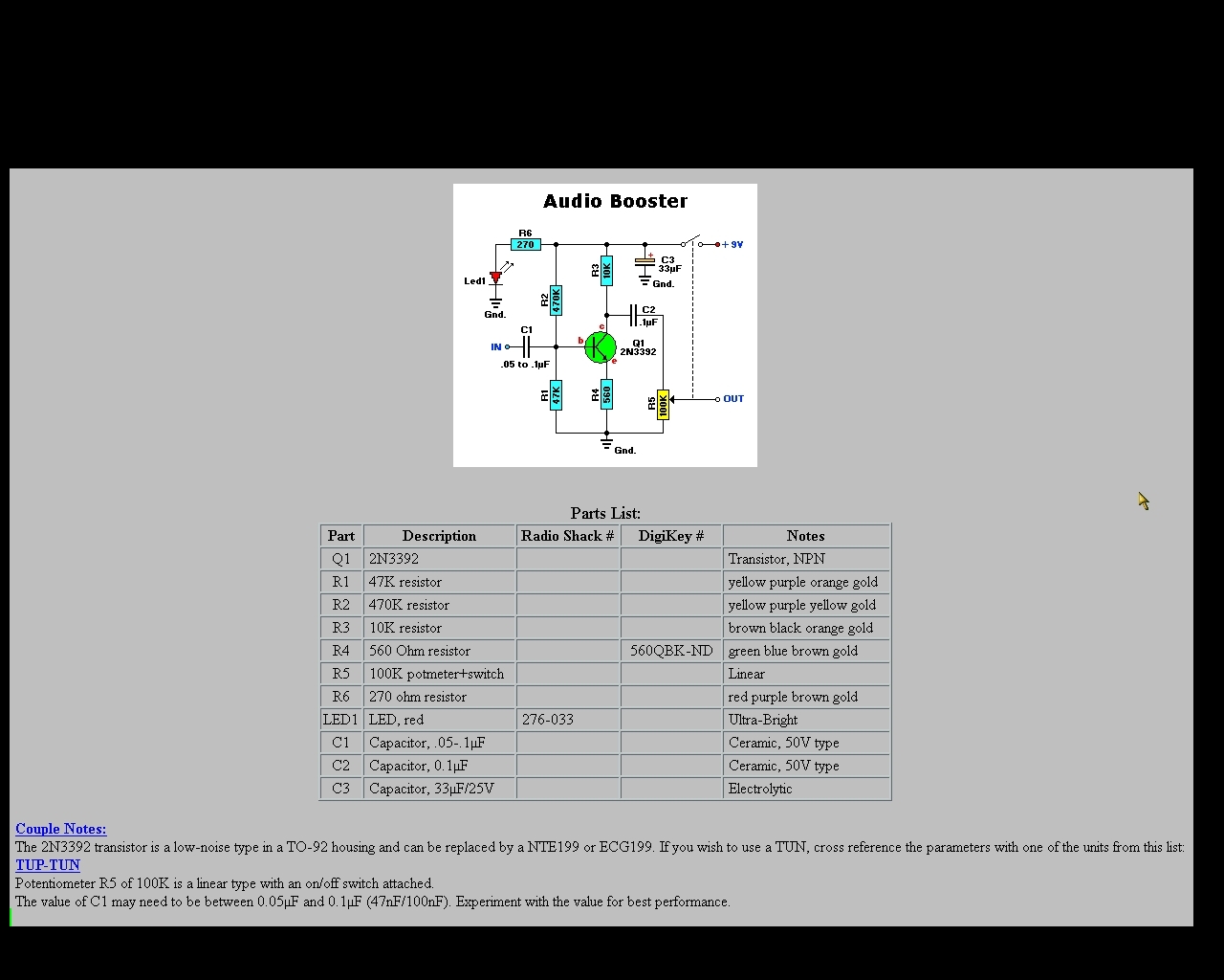

pndjo Skrevet 27. november 2004 Skrevet 27. november 2004 (endret) Det har seg slik at jeg har fått tak i 2 stk gamle høytalere på 10-20w. De består av en diskant og mellombass. ...Tenkte jeg skulle bygge en 2xkasse til de. Men jeg må ha en forsterker som kan levere det som trengs. Går det ann å lage en? eller bruke deler/hele psu til å lage en.. Kom med forslag. (worklogs er mulig..) sikkert på at det er en motstand og ikke en kondensator? da må isåfall den diskanten værer piezo elektrisk. anyway... sender et bilde av en veldig enkelt forsterker. har noen andre litt mer avanserte... men se på den først Endret 27. november 2004 av pndjo
johanlo Skrevet 27. november 2004 Skrevet 27. november 2004 Det har seg slik at jeg har fått tak i 2 stk gamle høytalere på 10-20w. De består av en diskant og mellombass. ...Tenkte jeg skulle bygge en 2xkasse til de. Men jeg må ha en forsterker som kan levere det som trengs. Går det ann å lage en? eller bruke deler/hele psu til å lage en.. Kom med forslag. (worklogs er mulig..) sikkert på at det er en motstand og ikke en kondensator? da må isåfall den diskanten værer piezo elektrisk. anyway... sender et bilde av en veldig enkelt forsterker. har noen andre litt mer avanserte... men se på den først Jeg tror nok ikke denne forsterkeren alene egner seg til lyd. En typisk audio.forsterker har et differensielt inngangstrinn, og deretter en spenningsforsterker (slik som forsterkeren på bildet) og en effektforsterker (strøm-forsterker) på utgangen. Det som skjer hvis denne forsterkeren belastes med en ikke-kapasativ last er at forsterkeren kneler, dvs man får spenningsfall på utgangen.

pndjo Skrevet 27. november 2004 Skrevet 27. november 2004 uuff, ja beklager sendte feil bilde men syns den icn så ganske greit ut.
