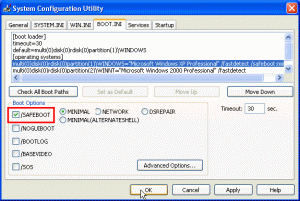

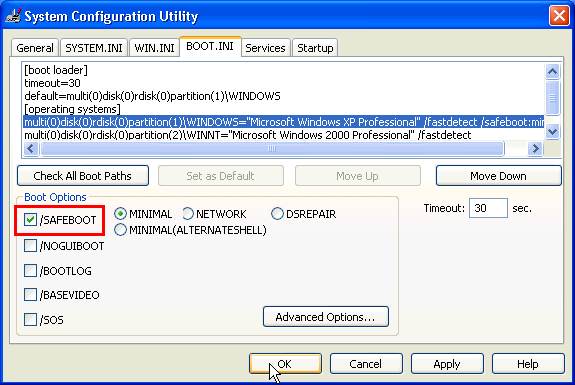

bwold Skrevet 19. november 2004 Skrevet 19. november 2004 Jeg hadde/har Spyware på maskina. Måtte slette noen filer i Temp Internett files. (De skjulte filene i Documents and settings>local settings>temp internet files). Tok et røsk og sletta alle. Gikk så i msconfig, og ba om oppstart i safeModus (Som anbefalt av symantec) Og nå er PC'n DØD. Starter opp, får beskjed om at noe gikk galt, og får 5 oppstarts-valg. Safe, safe m/ nettverk, Safe m/ trinnvis bekreftelse, siste fungerende oppstart og normal oppstart. Uansett hva jeg velger, starter den i 3 sek. før den rebooter, og gir meg de samme valgene, gang på gang. Jeg er HELT LOST!!!!! Alle tips tas i mot med takk.

ronnyaa Skrevet 19. november 2004 Skrevet 19. november 2004 Tror nok det er noe med msconfig som gjør at maskinen din er litt rar. Hvordan fikk du til å velge safemodus i msconfig lurer nå jeg på
ronnyaa Skrevet 19. november 2004 Skrevet 19. november 2004 Holder meg til det gode gamle alternativet med å velge det i boot menyen.... da har man mer kontroll over hva som skjer. Men uansett, prøv det jeg nevnte over for å reparere windows....
