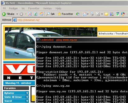

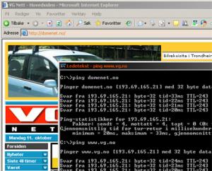

Du kan redigera fila hosts (fila har ikkje etternamn) og legga inn dette:
193.69.165.21	domenet.no
..start Windows på ny og du kan gjer som i vedlegget :-)
