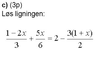

Sonic^^ Skrevet 7. januar 2007 Skrevet 7. januar 2007 (endret) Noen som klarer å løse denne ligningen? Endret 7. januar 2007 av Sonic^^
ManagHead Skrevet 7. januar 2007 Skrevet 7. januar 2007 Noen som klarer å løse denne ligningen? 7666014[/snapback] Blir det sånn da? 2(1-2x) + 5x = 12 - 9(1+x) 2 - 4x + 5x = 12 - 9 - 9x 2 + x = 3 - 9x 10x = 1 x = 1/10
