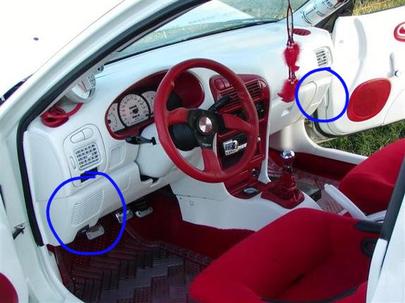

hyp3z Skrevet 4. oktober 2004 Forfatter Skrevet 4. oktober 2004 Fant ingen Cadence høyttalere hos Musical Transparency, men regner med det settet er temmelig dyrt.. Hadde vært fint å kjøpe det Infinity frontsettet (Kappa'en), men er redd lydbildet ødelegges når høyttalerene plasseres i knehøyde, med helling på skrå mot gulvet? Se vedlagt bilde for plassering. (_ikke_ min bil, men samme modell )
Jalla Skrevet 4. oktober 2004 Skrevet 4. oktober 2004 Musical Transparency har ikke Cadence, men Soundstream. Settet koster 2790, men er verdt hver krone og vel så det. Ville nok sett om det ikke går an å få inn infinitys 4.5" sett, eller gått for cadence settet. Sender deg PM på en du kan spørre om handel for tips og råd.
