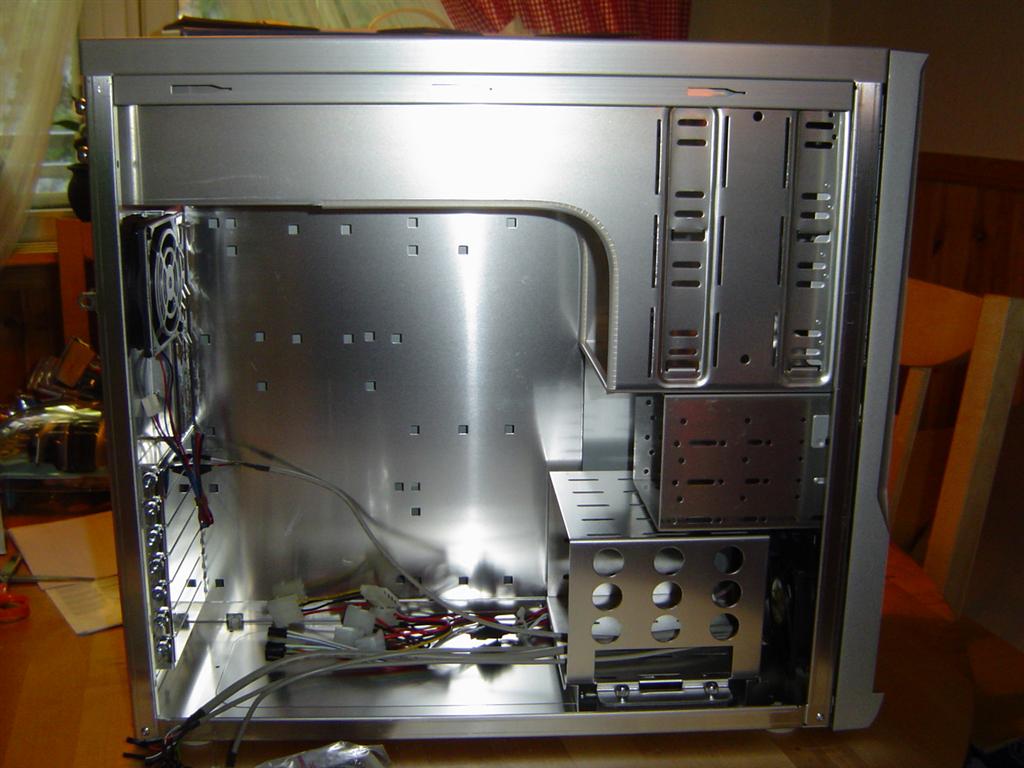

Jeg trenger desperat mere kjøling i kassen min ...... Vet noen om det er mulig å få plass til 2 * 80x80x38mm vifter i front på dette Lian Li kabinettet ?
De to som er der nå tror jeg er 80x80x20mm (merkelig at de ikker er 25mm, jeg målte de til 20mm med linjal).
Jeg har har funnet denne på Microplex, som jeg vurderer 3 stk av (2 foran, en bak) : http://www.microplex.no/rubweb/php/rd.php?...D8038H&toc=5830 (støy er overkommelig med viftestyring). Så tenkte jeg å slenge en tilsvarende på bak (erstatte den lille pinglevifta som suger varmluft ut av kabinettet bak).
Oss som har denne type Lian Li kabinett, vet at det er en diger harddisk brakett ved viftene foran (plass til 4 disker, sjekk vedlagt bilde av kassen min). Såvidt jeg kan se, så er det 37mm fra veggen og fram til braketten. Viftene jeg vurderer er 38mm store.
Dog ser jeg for meg at jeg skal klare å dytte den lille brakketen såpass mye at jeg får skviset inn disse 2 monsterviftene.
Mulig eller umulig ? :hmm:
Fint med svar før jeg brenner av 700 kr på 3 vifter og viftestyring som evt. ikke passer ...... :ermm:
