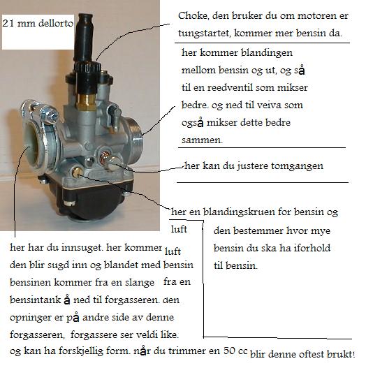

Den er utrolig mye letteren en totakteren. for der har du inntaktsystem for bensin og luft som kommer fra forgasseren som du ser her:
http://www.crash.no/images/phbgas
denne ser du nokk ofte igjenn om du trimmer.
den har forskjellige fungsjoner som tomgangstiller, en blandinskru som stiller hvor mye luft etter hvor mye luft du har og en choke. det hvet du hva er.
fra forgasser går blandingen til en reedventil som opner og stenger etter vakum og trykk, er det frykk fra veiva, så stenger den, er de vakum så opner den slik bensin kommer inn.. du ser prinsippet. :

du kan sette på større sylinder, men da må du dyse opp forgasser, for du må ha eksakt med bensin i å me sylinderen trenger det for å antende skikkelig.
du kan sette på effektanlegg, da kan mye mer eksos sleppe ut. og mye mer bensin komme inn. du kan sette på større forgasser som sleppe inn mer bensin og luft!

man justerer blandingsforhold mellom luft og bensins ikke mengde bensin, for og kunne mate mere bensin/luft monterer man større forgasser
