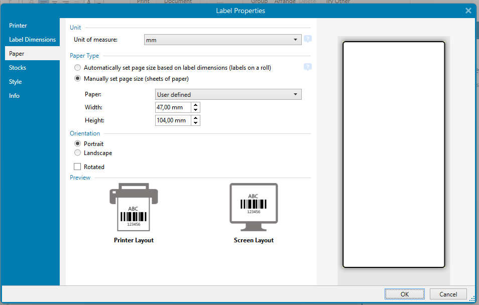

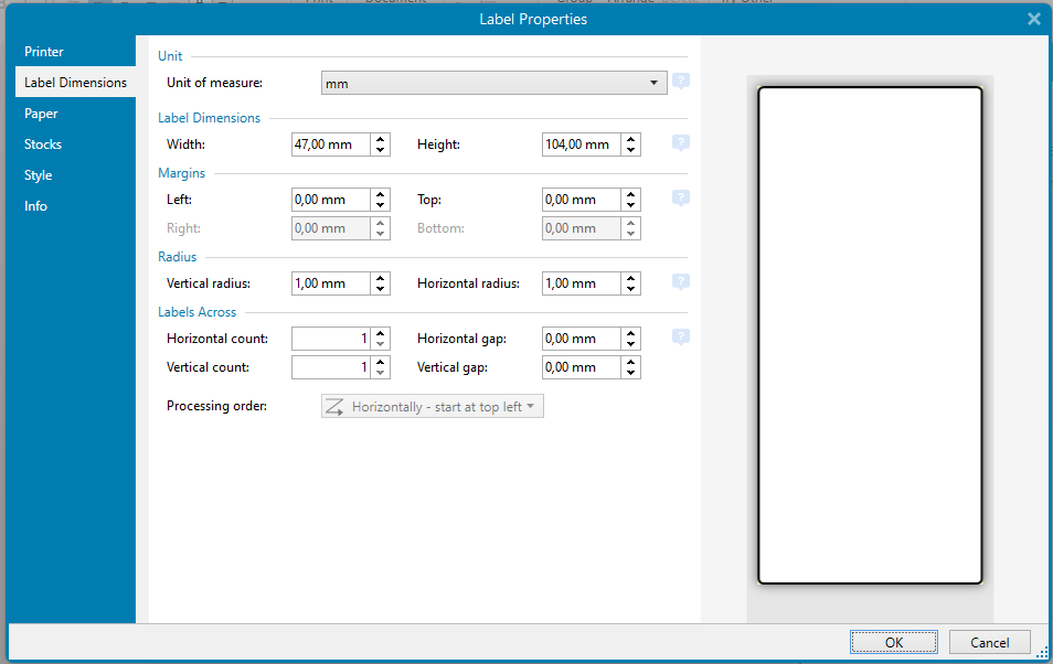

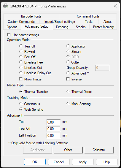

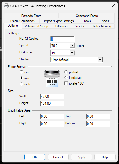

Sliter sikkelig med en Zebra GK420 printer. Vanligvis brukes denne til å printe frankeringsetiketter 102x192mm, men når jeg bytter til 47x104mm så starter den å printe ca 90mm opp på etikett nr1, også over mot etikett nr2, som da gir ca 15mm øverst på etikett nr2 uten print, og 90mm på etikett nr1. Printeren "feeder" ut akkurat 2 etiketter og stopper på "tearoff" området, så den takler det fint, men det er noe som gjør att den ikke vil printe fra start. Om jeg printer 2stk, så feeder printeten ut 4 etiketter med 2 print helt likt som om jeg hadde printet kun 1, altså 90mm fra bunnen på etikett 1 og 3.
Jeg bruker ZebraDesigner 3 for å printe ut design. Det er mulig att feilkilden ligger i denne appen
Jeg har gått over instillingene og det ser greit ut. Noen som kanskje har erfaring med dette her?
image.png.bbd0d59d7f094084425401b137126199.pngimage.png.a16a74f23601d6c8d9cdb54476b0885e.png
