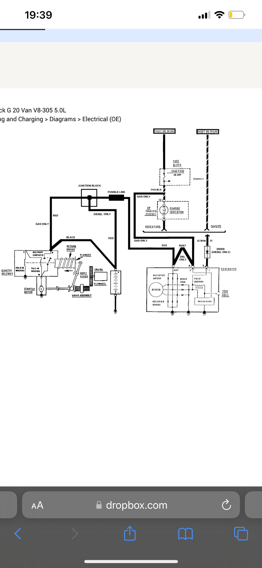

Hei! Har en g20 5.0 1987 pilner bil. Bedre sagt tidligere russebil med heftig anlegg som blir brukt til å drikke pils i.

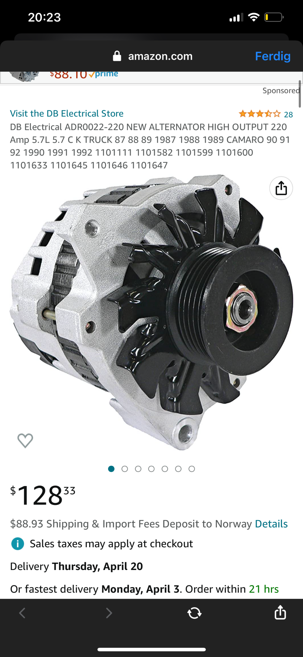

sliter litt med lade problemer i hovedsak som jeg trenger litt tips til. Da bilen ble henta var det en ettermontert dynamo ( uvisst amp men acdelco ) denne tok kvelden og da ente vi med en 220 amp db electrical dynamo.
denne nye dynamoen er 4 stikk mens den gamle var 2. har kommet over koblingskjema på dynamo ledninger som jeg legger med.
har målt -  signal på begge ledninger, både den rosa og svarte.
På dynamo måler jeg - på de 3 første stikk og ingenting på den siste.
noe tips til å få dette til å fungere :)?
legger med bilde av dynamo og koblingskjema.
