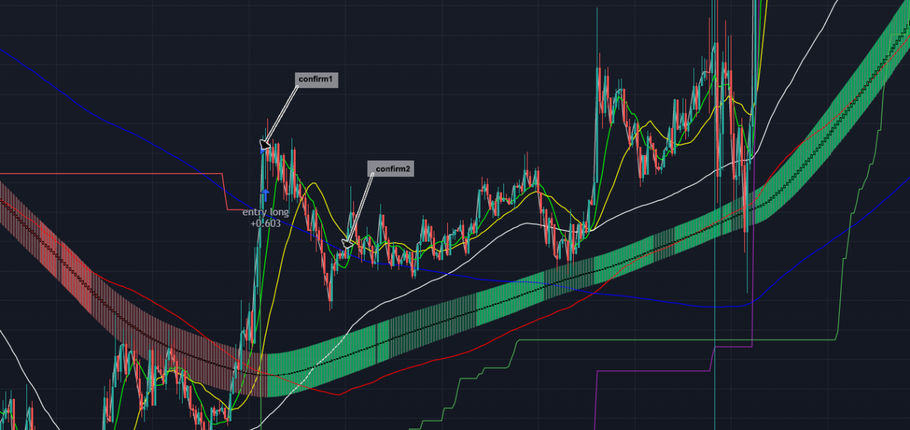

confirm1 = ta.crossover(close,ATRTrailingStop)
confirm2 = ta.crossover(actual, blue)
if (strategy.position_size == 0) and (confirm1) and (allowlong == true)
    if (confirm2)
        strategy.entry("long", strategy.long, when = strategy.position_size <= 0, comment = "entry long")
Over ser dere selve inngangs strategien.
Koden fungere fint om eg velger kun "confirm1" eller "confirm2" isolert sett, Men saken er at først skal man sjekke confirm1, og deretter gå for strategy.entry hvis confirm2 skjer etter confirm1 er aktiv. Resultatet er at absolutt ingenting skjer.
noen som har tips til hvordan eg ellers burde formulert de nederste linjene?
Legger ved bilde av tradingcharten og for å visualisere problemstillingen, jeg ønsker strategy.entry etter confirm2 er true.
EDIT: Det kan se ut til at Pine forventer at begge nivåene av IF skal skje på samme utregningstidspunkt. og det ikke tar stilling til å vente på at confirm2 blir trigget.
