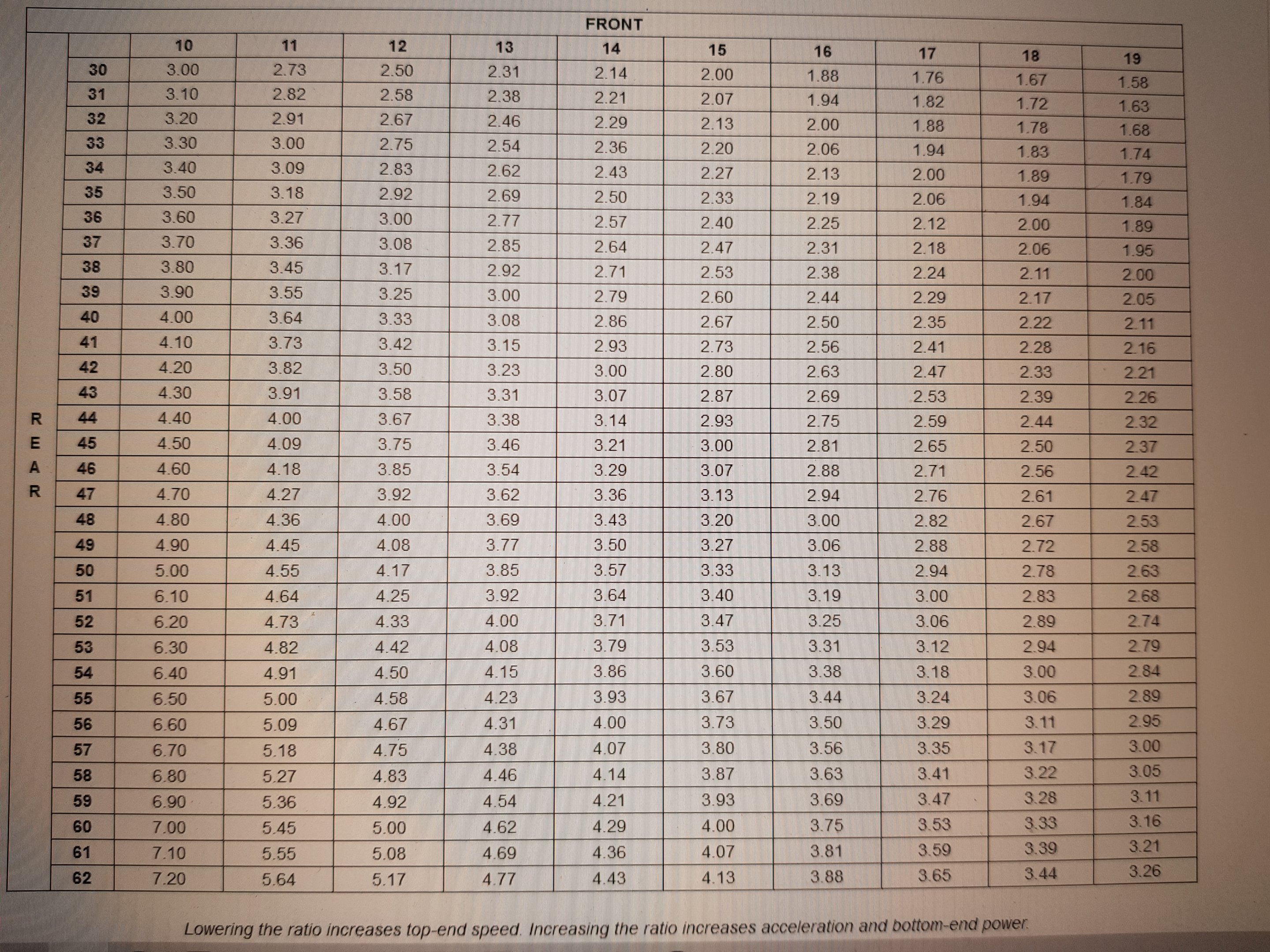

noen som har drevet yamaha mt 125 til akselerasjon hva størrelse på drev må jeg ha framme og hva størrelse på drevet må jeg ha bak og så må jeg vell ha nytt kjede må det vere større? hvor får man tak i drev og kjede

Jeg regner med du mener 2017 i overskriften. Mt-125 serien bruker samme drev som passer på YZF-R. For å få bedre akselerasjon så skal du bytte ut fremdrev med et som er mindre en den som er montert framme, og større bak. Eks 12 fremme og 54 bak vil gi bedre akselerasjon en 14-48. Topphastigheten vil selvfølgelig reduseres når du drever om til bedre akselerasjon.
