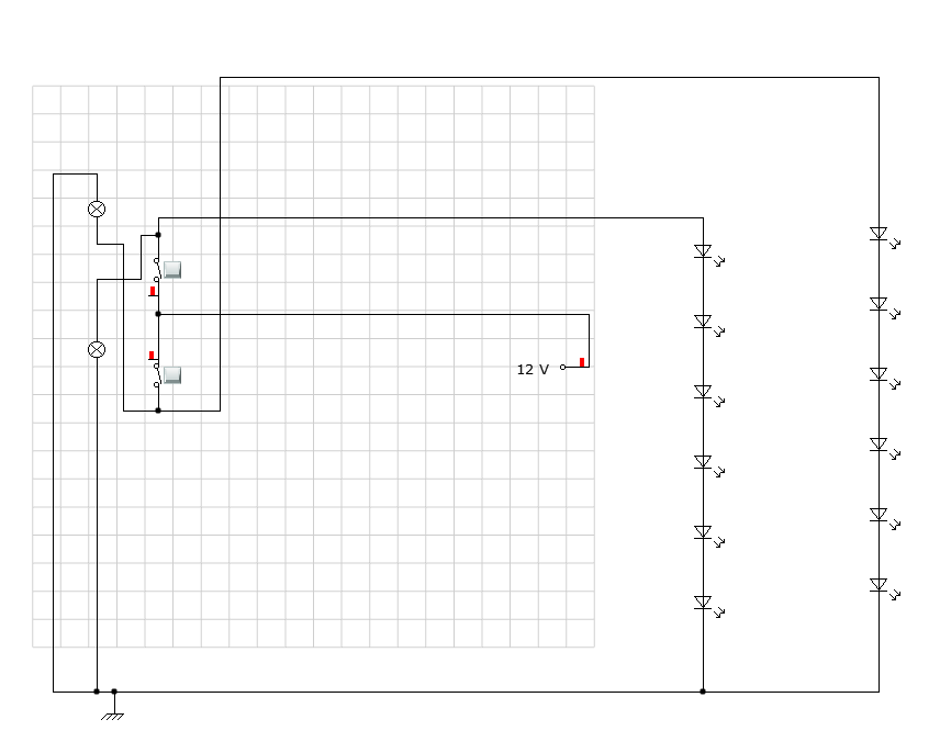

Hei, jeg har montert led bar på min Avensis. Led baren er av type Strands Siberia DR 22"(https://www.valostore.no/no/produkt/led_bar_strands_siberia_dr_22), jeg kjøpte også med dette ledningsnettet med relê: https://www.valostore.no/no/produkt/purelux_pro_serie_relsats og https://www.valostore.no/no/produkt/dt4_til_dt2. Dette er en led bar med parklys funksjon. Der det er eget segment midt i baren. Parklyset kan også bytte farge mellom gult og hvitt.
Selve led baren funker perfekt, og blir styrt av hovedlysene på bilen. Parklyset har jeg koblet opp imot en 3 veis bryter fra biltema PÅ/AV/PÅ (https://www.biltema.no/bil---mc/elektrisk-anlegg/strombrytere/strombryter-2000022305). Tanken var at jeg kunne velge mellom hvitt lys, gult eller av. Alt funket perfekt, frem til jeg startet bilen. Da begynte plutselig begge fargene å lyse samtidig, når bryteren står i AV posisjon. Når jeg bytter til en farge på bryteren, lyser plutselig motsatt farge i forhold til den fargen som lyste før jeg starte bilen. Så her har jeg åpenbar ikke tenk på et eller anna, eller glemt... kom gjerne med forslag.

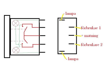

Legger ved skjematikk jeg grovt tegnet selv. og skjema på bryteren.

Sydvest skrev (20 minutter siden):
Enkleste å utelukke først er bryteren fra biltema. Koble av kablene og mål med multimeter om det ligger kortslutning der.
