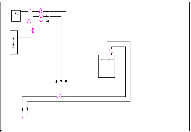

Hei, har lekt litt med tanken på å koble den gamle PCen min til energibrønn for nedkjøling.
Har noen erfaring med dette?
Jeg tenker i utgangspunktet å kjøre et direktesystem, altså uten varmevekseler mellom PCen og energibrønn. Anlegget har et trykk på ca 2,5 bar og er litt usikker på om komponentene eventuelt tåler trykket.
Ser det for det meste er slangenippler som benyttes for tilkobling. Finnes det blokker som har toms gjenger? kunne i så tilfelle bruke diffusjonstette rør som jeg føler er noe tryggere.
Vedlegger enkel systemskisse for hvordan jeg ser for meg tilkoblingen. Varmepumpen står i 1 etasje. Mens PC og viftekonvektor står på loftet

du må bruke varmeveksler da 0,3 bar  er max trykk
og du kan få kondens problemer om temp i energi brønnen er for lav i forhold til temp inne
