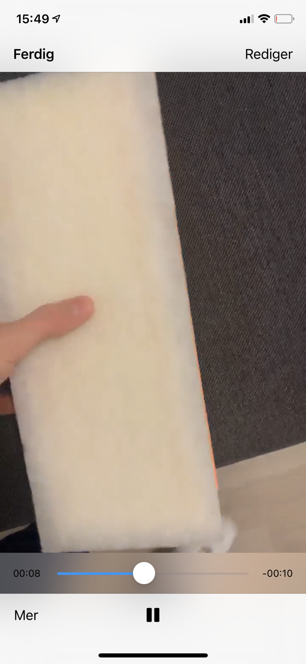

Hei,
Har kjøpt forskjellige filter til passaten hos vw forhandler for å bytte selv. Ser at luftfilter har ekstra lag under. Skal den fjernes eller ikke. De filtrene som jeg har brukt fra bildeler har ikke hatt det.
Se bilde:

På de jeg kjøper til A3-en vår (fra Biltema) kan jeg velge mellom to varianter. En med et ekstra, hvitt filter under selve luftfilteret - som jeg antar at du har tatt bilde av fra undersiden - eller ett uten dette ekstra laget.
Om man lar det gå litt tid mellom hvert skifte er det ganske lett å se at filteret med det hvite, ekstra filterlaget tar mye mer av det fine støvet. Drar jeg fingeren på innsiden av luftrøret inn mot turboen er det merkbart renere.
Det er også bare å anta at luftstrømmen vil bli noe dårligere - tross alt må luften gjennom et tykkere, mer filtrerende filter. Men på vår i utgangspunktet ganske trøtte pumpedyse diesel på 105 hk har jeg ikke merket effektforskjell.
Har ingen andre kilder enn egen erfaring og logikk her :)
