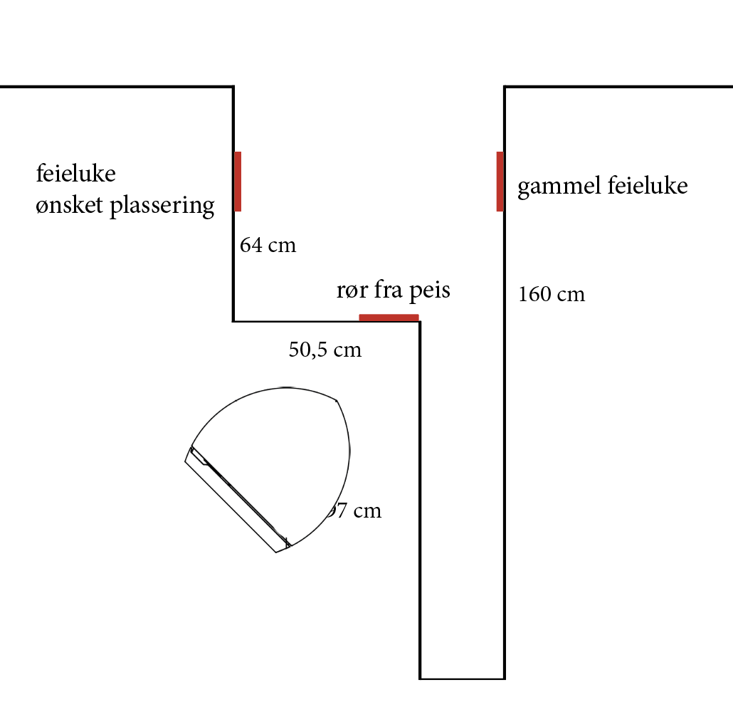

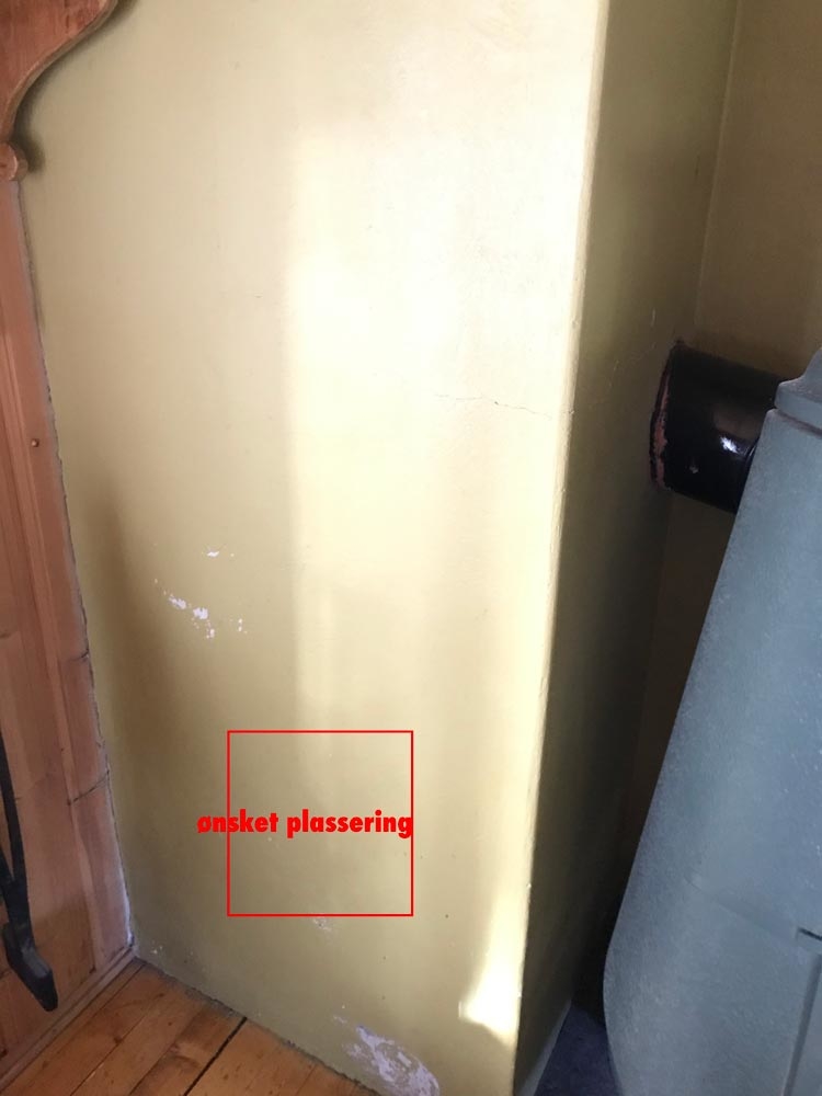

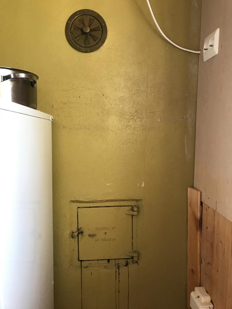

eidos Skrevet 6. august 2020 Skrevet 6. august 2020 Hei! Jeg prøvde å søke etter andre innlegg om samme tema uten hell. Skal montere ny vedovn fra Jøtul og samtidig skal nytt kjøkken inn som gjør at den gamle feieluka blir dekket av benkeskap. Kan jeg enkelt mure igjen og lage ny feieluke, se vedlegg? Samtidig, er det noen som vet hva den ventilen gjør som ligger over den gamle feieluken? Den har aldri vært brukt, i allefall ikke siste 20 år. Håper på noen kloke svar ?
