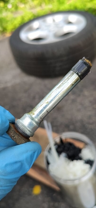

Hei,

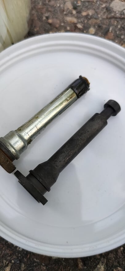

Jeg driver å bytter bremseklosser foran på min 2014 Leaf. Dette gikk smertefritt bak men foran så knakk den ene glidepinnedelen slik at dette måtte byttes. Jeg bestilte men har fått noe som ser noe annerledes ut.
Det som er forvirrende er at bak var begge glidepinnene krom. Men foran så er den ene som knakk krom og den andre delen uten gummistykke er samme farge som den jeg fikk tilsendt. Delene jeg bestilte er begge av den mørke typen og er noe lenger, spesielt den delen som ikke har gummi er lenger enn den som står i fra før.
Jeg ser på bildelesidene at man til samme regnummer kan få kjøpt alle mulige typer, så spørsmålet mitt er - har det egentlig noe å si?
https://www.skruvat.no/Styrebolt-bremseklave-P1067027.aspx
Denne fra skruvat er den som ser mest lik ut den som allerede var i. Men igjen, den knakk(!)
https://www.thansen.no/bil/nissan-leaf-electric-109hk/bremsedeler/t650/g1600-3672/pn1017846/v27534306-1933627912
Hos Thansen så er begge krom men har en ekstremt lang gummidel.
https://www.eurodel.no/glidebolter-bremsecaliper-quick-brake-113-1473x
Eurodel har den pakken som likner mest på det som allerede sitter på.
https://www.bildeler.no/bremsecaliper-slidesett/v/71791/nissan/leaf?arsmodell=2011&drivstoff=&karosseri=0&motorkode=&drivhjul=0&akseldrift=&girkasse=&chassisnr=&bil=0&regnr=
Jeg bestilte fra bildeler.no og der har de den typen uansett hvilket år jeg velger av Leaf.
