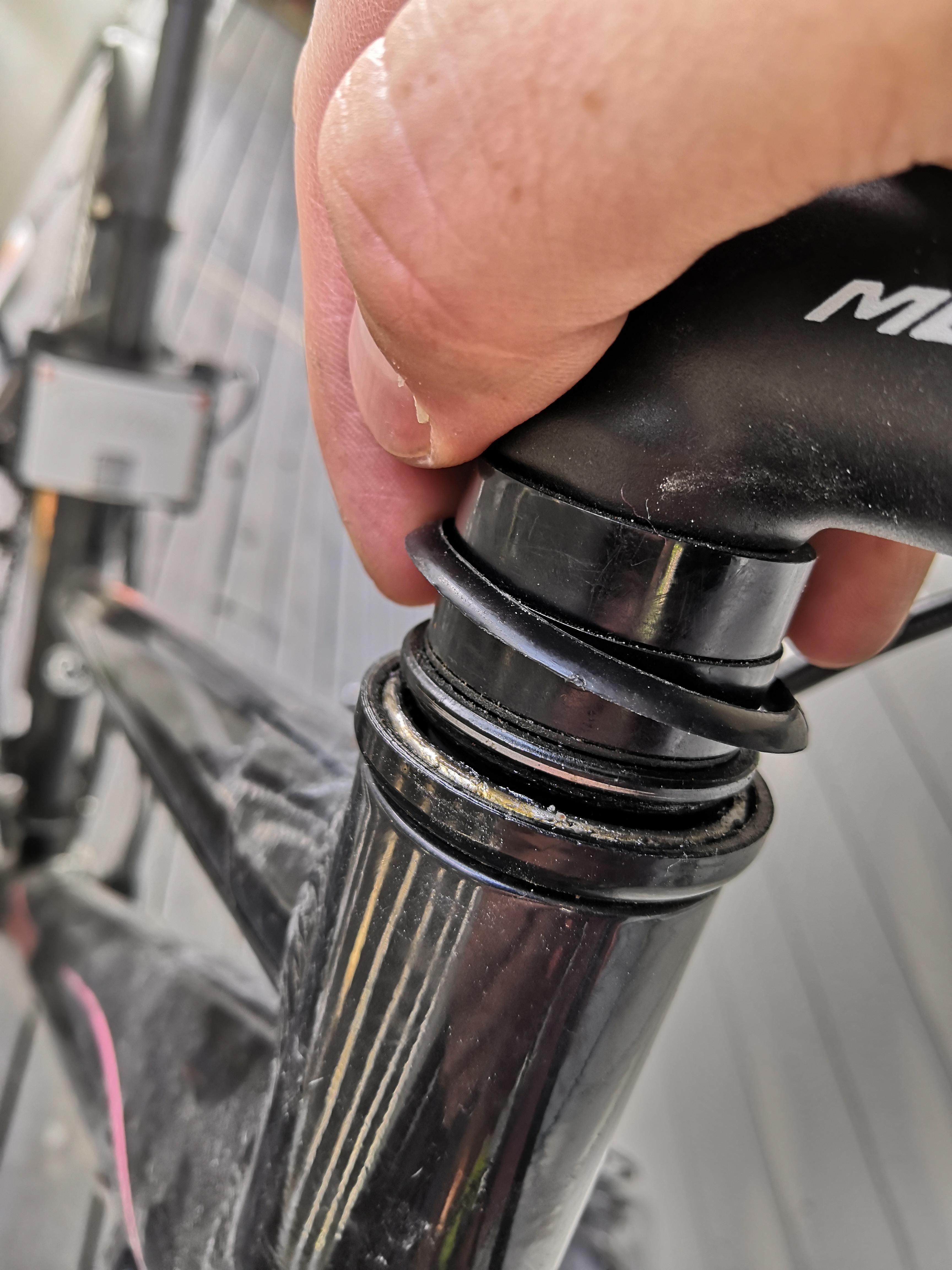

Hei! Denne ringen her har plutselig blitt løst. Hvordan kan man fikse dette? Styre er litt løst og vanglete. Går utifra at det er sånn pga at ringen er løs?

Ser ut som om hele styrelageret er løsnet.
Hvordan ser det ut på toppen der?
Gjest Slettet-t8fn5F
Men er det løst helt opp dit?
Er kun den ringen som er løs. Kan ikke ta den lenger opp enn på bildet, om det er det du mener. Hele den delen der fra styret ned til gaffelen har blitt litt vaklende.

Hva skjer om du holder frembremsen inne og "ruggler" sykkelen frem og tilbake?
Det skal ikke være noen lyder eller bevegelse i gaffelbeina eller styrerøret, når dette utføres.

Høres ut som om styrelagere trenger seg en rens og oppfetting samt justering. Anbefaler ikke å sykle med det, om det er styrelageret..
