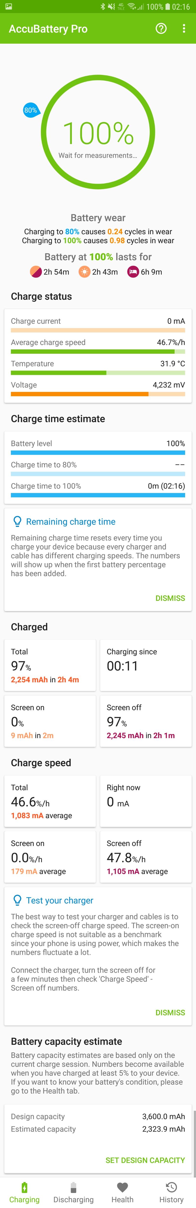

Jeg så meg nylig nødt til å bytte batteri på min samsung galaxy S7 Edge da det hadde blåst seg opp. I følge accubattery som jeg hadde installert siste året var baterihelsa på rundt 60% (baserer det på hvor mye batteriet tar opp per prosent og ladinger over 20% etc etc) med 2200 mAh estimated capacity. Batteriet har originalt 3600.
Etter byttet resettet jeg appens statistikk/data for å kunne måle det nye batteriet fortere. Etter 9-10 ladinger så det ut til at jeg fortsatt ligger rundt 60% på 2400mAh. Tok en såkalt "manual benchmark" der man lar batteriet gå helt tomt for så å lade helt opp til 100% pluss en halvtime (in case de viser full men batteriet fortsatt kan ta opp mer)
Fikk byttet batteri igjen og denne gangen resetta jeg også hele telefonen. Gjort en full lading fra tom til full og ender fortsatt opp rundt 2400.

Noen tanker? Slenger med screenshot fra siste manuelle benchmarken på andre replacement batteriet. Her er jeg litt mer åpen for endring over tid siden dette var min andre lading totalt på hele batteriet og tlfner trenger jo en uke ellernoesånn på å få kalibrert seg (synes bare det er merkelig at det igjen faller akkurat inn på 2400). På screenshot'n er der antallet mAh som har gått inn under "total charged" som er interessant på 2254mAh på 97% (må få på telefonen før appen måler, derav ikke 100)
