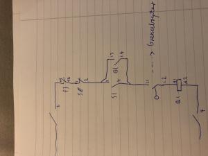

Jeg trenger hjelp med en utvidelse på et styrestrøm skjema.
a) monter og installer en nødstoppbryter
b) installer et grønt lys som indikerer at båndet går
c) installer et gult lys som tenner 5 sekunder før motoren starter
Endret av Beezlebub
Hei

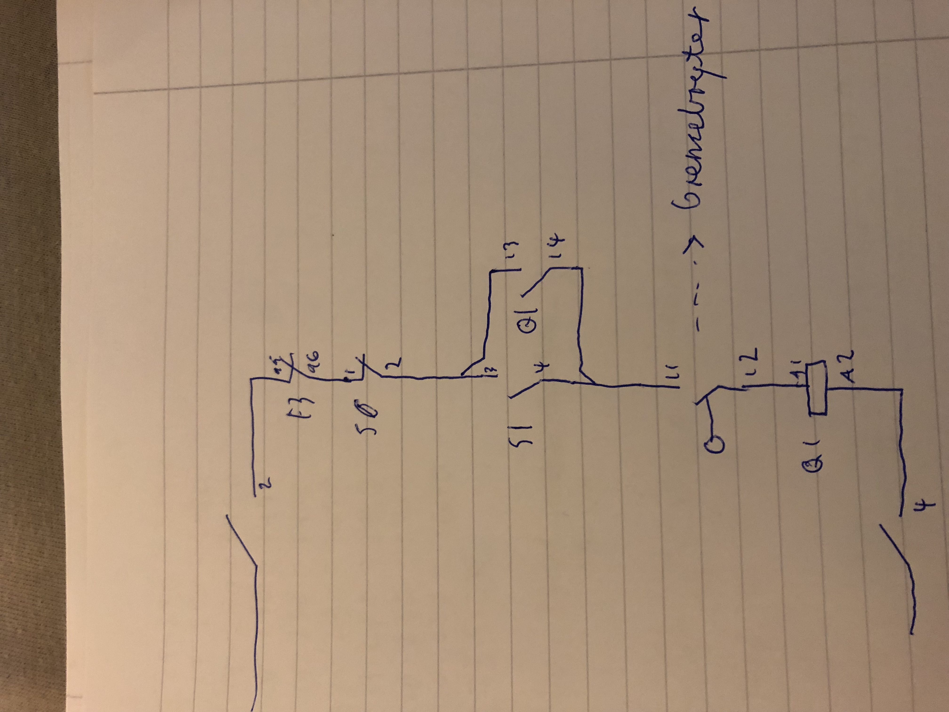

Hei!
a) Nødstopp burde være ganske intuitivt. Kunne det vært smart å plassere den rundt vern/stoppbryter ?
b) Du bruker allerede en holdekrets ifbm rele/kontaktor Q1. Hva med å bruke samme tankegang for et grønt lys ?
c) Her må du nødvendigvis få inn en tidsforsinkelse på start av motor. For å få til lyset så bruker du samme tankegang som i oppgave b.
