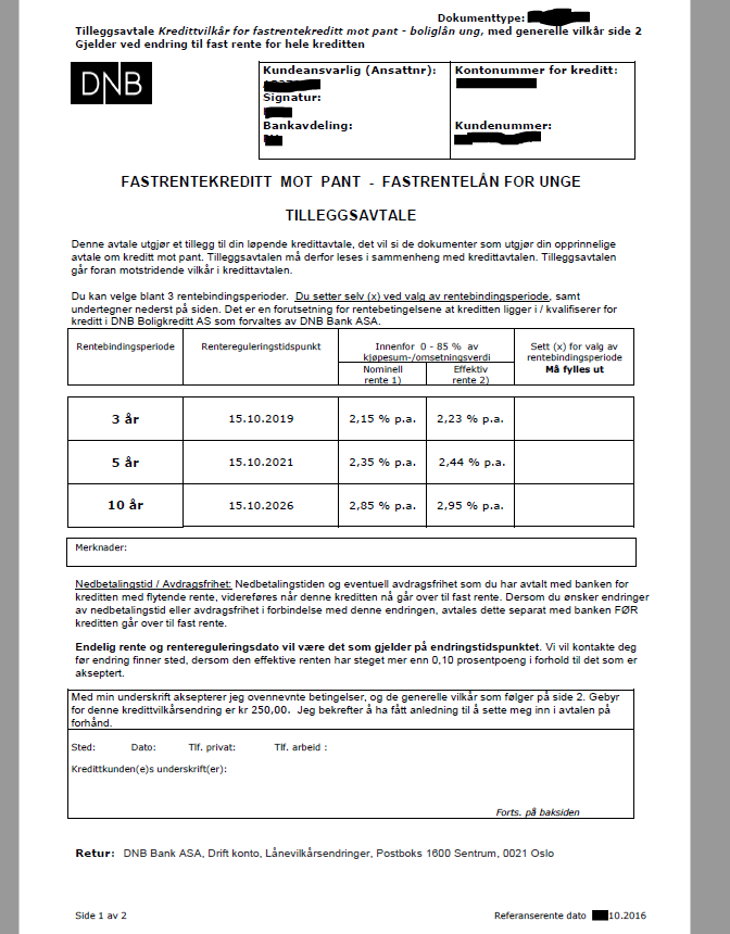

Banken har derimot regnet ut underukrsen til å bli langt mindre selvfølgelig; 32 405.
Det står i kontrakten misvisende med at du kan krysse av for 3, 5 eller 10 år du vil binde renten (se vedlegg), men i neste kolonne er det fylt ut til hvilke år renten vil være bundet (om man putter type 8 år inn i kalkulatoren for man uansett et høyere tall en banken sitt, ca 48 000). Lånedetaljene i nettbanken oppgir uansett resterende lånetid til 24 år og 8 måneder som over, så da er det hva jeg forholder meg til.

Du bandt altså for 10 år høsten 2016 til en rente på 2,85 %
Du avsluttet den 2 år senere til en rente på 10 år som da var 3,25 %
5 års renten var da kanskje rundt 2,75 %?
Banken ser da hva som er 8 års fastrenten basert på 5 og 10 års renten. Så den blir da ca 3,1 %.
Plotter du dette i kalkulatoren (8 år igjen, gammel rente 2,85, ny rente 3,1) får du 30 970 kr. Husk at det må skattes av for.
Takk for svar, det var oppklarende. Det stemmer jo det slik du viser til, så da må det jo være på den måten de har beregnet det. Endret av JNix115
