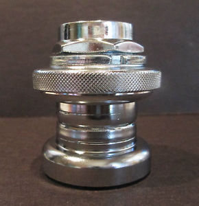

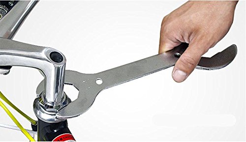

Litt mer spesifikt så leter jeg etter navnet på fastnøkkelen man trenger til for å holde imot når man løsner det jeg tror heter gjenget styrelager med rørtang, for å få ut kulelagrene i, eh, headsettet på sykkelen. Evt et sted de har slike til salgs? Noen av dem har også et spor for å få ekstra godt feste.
