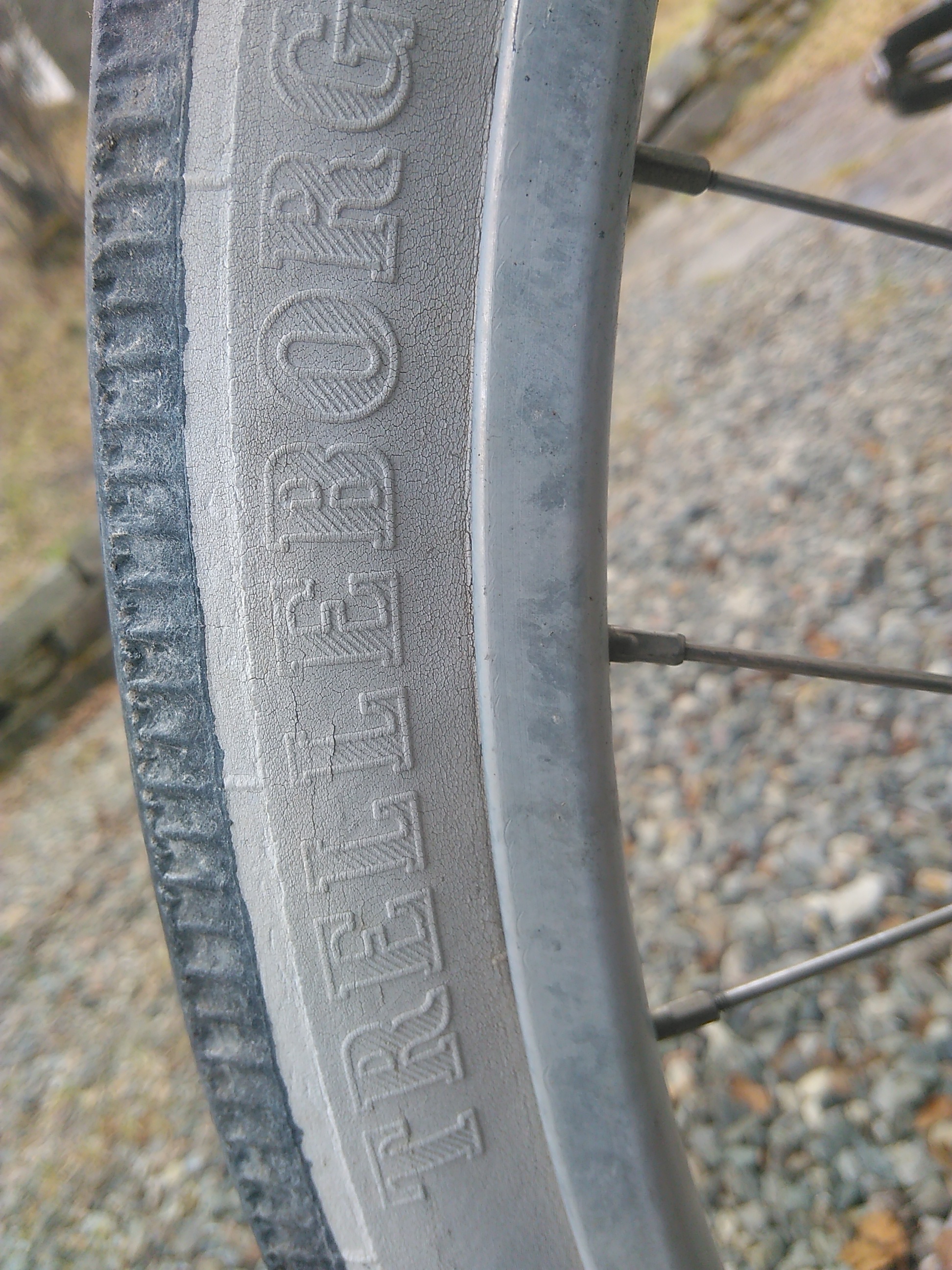

Har overtatt en gammel sykkel fra kjerringa's oldefar way back. Vet lite om denne men tenkte å sette den i stand å bruke den på noen godværs dager.

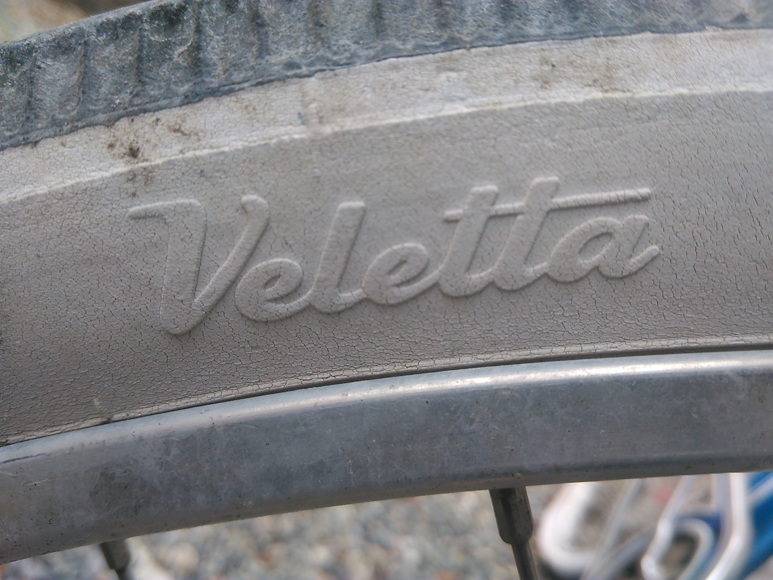

Det første jeg vil gjøre er å få tak i nye white wall dekk men finner ingen dimensjon.

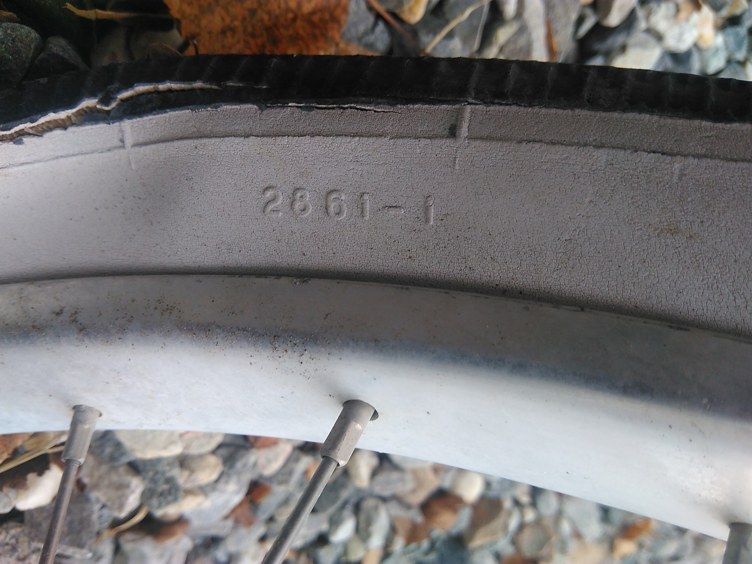

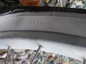

Dekkene er merket med: Trelleborg Veletta 2861-1 og bakdekket er det samme men med 2861-2.

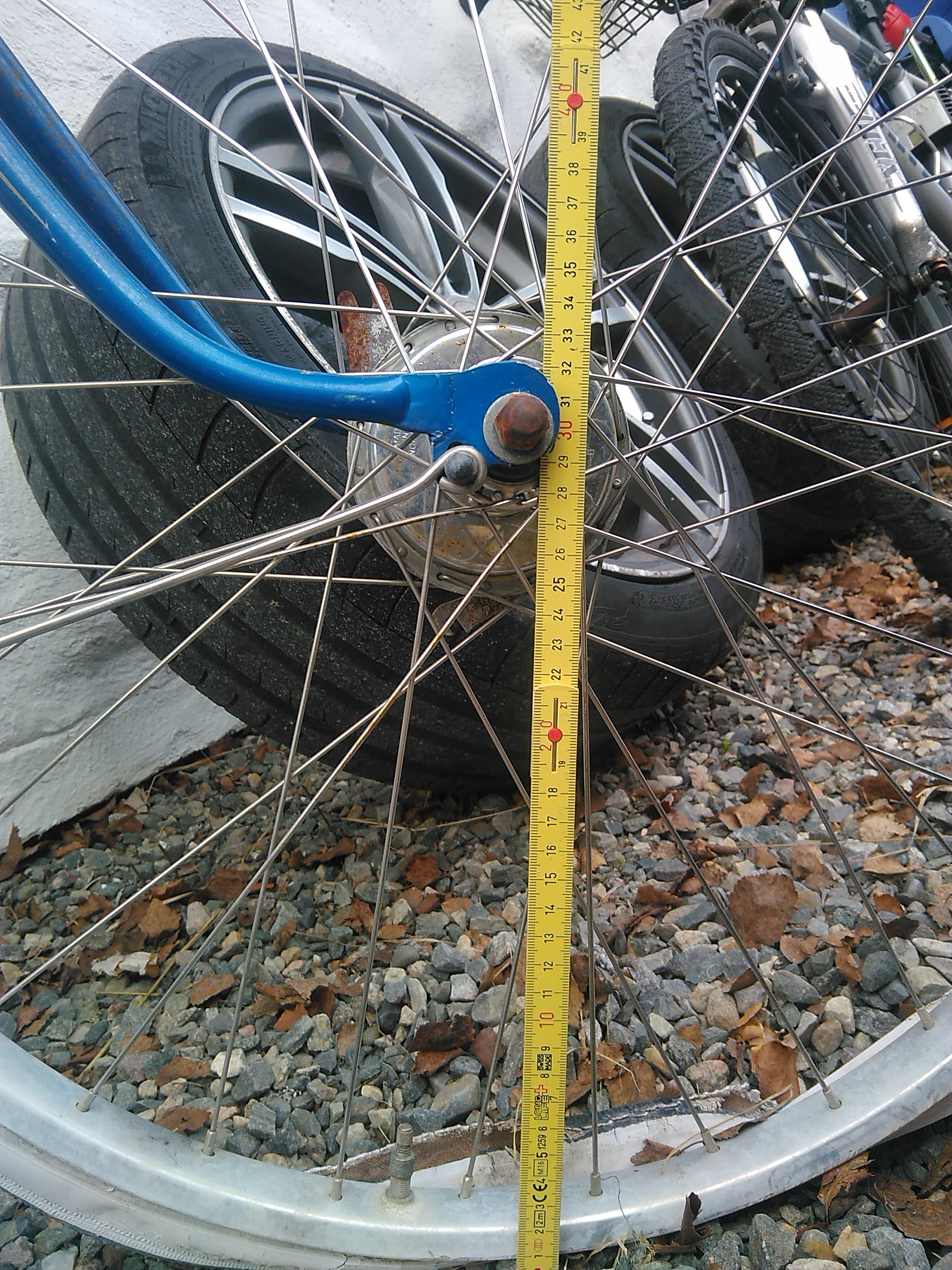

Vet ikke helt hvor man måler felgene men diameter fra ytterkant til ytterkant er ca 60cm.
Noen som vet hva dette betyr?
Gjest Slettet+5132
Fant omsider merkinga. 26 x 1.75 x 1½
Hva vil dette tilsi i moderne dimensjoner, 47-559?
Gjest Slettet-t8fn5F
26 tommers dekk er moderne dimensjon. 1.75 er bredden, ca 45 mm.
Endret av Slettet-t8fn5F
Gjest Slettet+5132
Ikke i dette tilfellet iallefall. Ringte den "lokale" sportsbutikken som ligger noen mil unna, joda 26" var 26" sa dem, går ikke ann å ta feil Jeg tok med dekket for å være på den sikre siden. Kom hjem med uforrettet sak. Kjerringa har også en noe nyere sykkel jeg har sammenlignet med. Denne har også 26" dekk men felgen er ca 3cm mindre. Jeg tror dekket jeg leter etter bli 40-571 eller noe nærtliggende.
Dekkets innerkant må jo være mindre enn felgens ytterkant, så du må måle hvor dekket ville ligget i felgen, for å finne dimensjonen.
