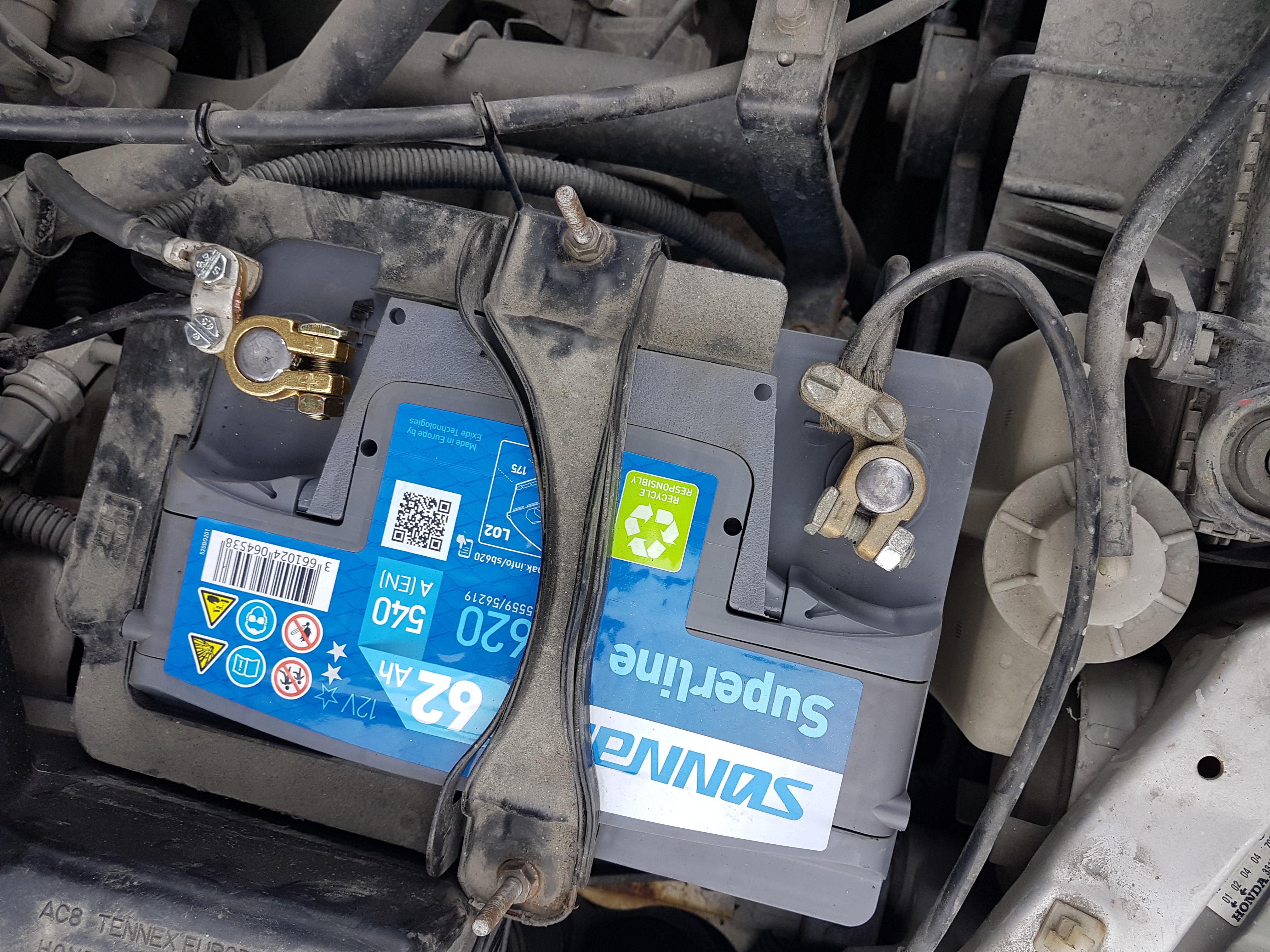

Siste uka har jeg hatt problem ved start.

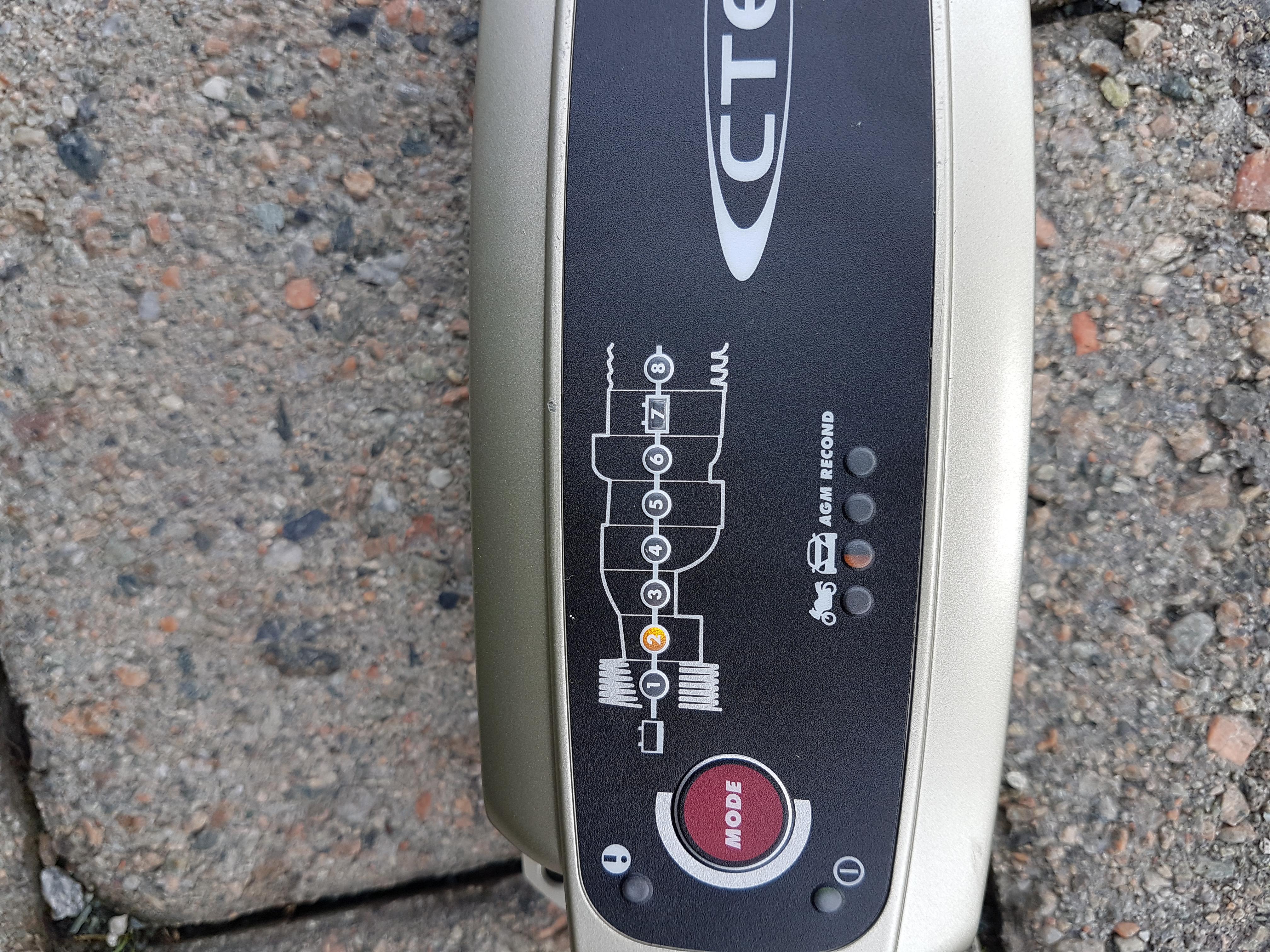

Klikker bare, om jeg setter på lading i 5 min fungerer den. Å kan stå i ro flere timer å starte. Men står den over natta må jeg sette på lading i noen min igjenn.
Byttet batteri og målt om noe trekker strøm. Starter fungerer vell som den skal da jeg får start ellers. Flere verksted klør seg bare i hode og aner ikke hva feilen kan være.
Noen som vet?
Honda accord manuell bensin
Endret av Larzen_91
Jeg hadde en civic som var noenlunde lik. Er du sikker på at batteriet blir flatt? Siden den kun trenger 5 min med en sånn liten lader så har jeg tro på at den kan være starteren. Med Civicen så tok jeg bare å vridde raskt flere ganger - klikk - klikk - klikk - start. Funket alltid til slutt. Byttet startmotoren og det skjedde ikke flere ganger.
Tror kanskje det er starteren. Men rart den starter helt fint når den først er starten en gang . Kan stå flere timer. Men står den over natten sliter den. Ladet i natt. Å sleit uansett me å starte i mårrest uansett. Når falck kom så statten den plutselig igjenn. Så like blank
Slik var det med min Civic hvertfall. Når den først tok, da dro den rundt motoren helt normalt. Det virker som om det til en viss grad var temperaturavhengig. På skikkelig kalde dager måtte jeg vri og vri på nøkkelen i opp mot et minutt før den til slutt tok. Kjørte bilen varm så var den stort sett OK den dagen, så lenge det var en lunk i motoren.
Okei for det rare er st den fungerer om den står 5 timer på skolen og er kald. Men feilen kan plutselig være der om mårran. Sksl prøve å ta diagnose og bytte starter tenker jeg.
