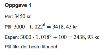

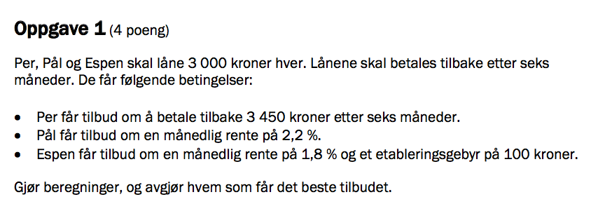

Hei! Jeg så på en 2P eksamensoppgave, og valgte en annen løsning enn det løsningsforslaget gjorde.
Oppgave 1, våren 2015
Jeg løste slik for Pål og Espen:
Pål
Renter: 3000*0,022*6 = 396kr
Betal tilbake: 3000-396= 3396kr
Espen
Renter: 3000*0,018*6=324kr
Betaler tilbake: 3000+324+100kr=3424kr
Løsningsforslaget bruker vekstfaktor, hvorfor?
Hadde vi snakket om statisk endring som ved rabatter eller øking ved enkelt tilfeller, så er det riktig å kun ta f.eks PRIS * økning, men vi snakker her om dynamisk endring som forrenter seg over lengre tid.
Ser du sammenhengen her?

Ja jeg skjønner! De skal jo betale pengene tilbake etter 6 måneder. Så for eksempel i måned 2 må de betale renta av (lånet+renta i måned 1). Takk!
