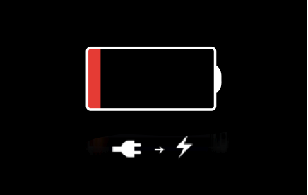

Når jeg prøver å starte den med tomt batteri og lader tilkoblet får jeg opp bilde av et tomt batteri (se bilde).

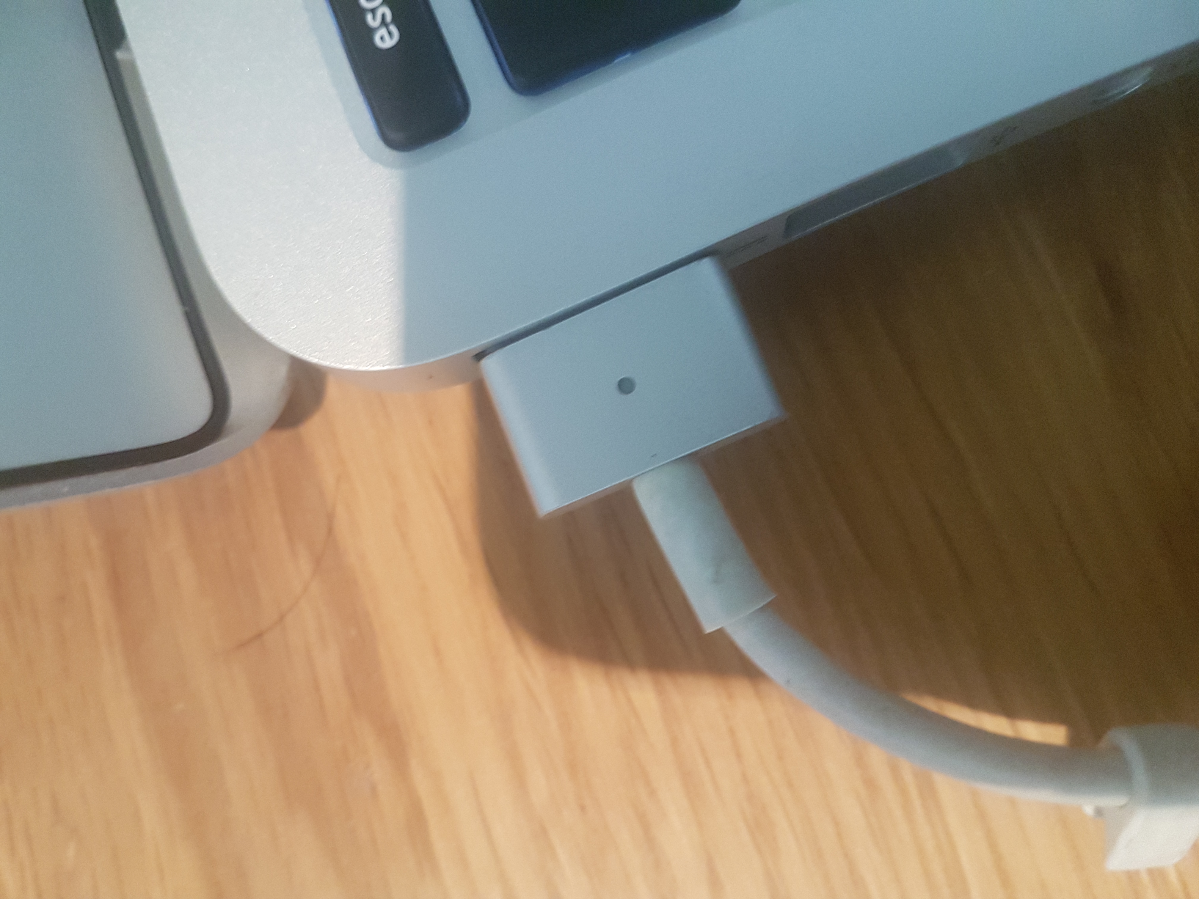

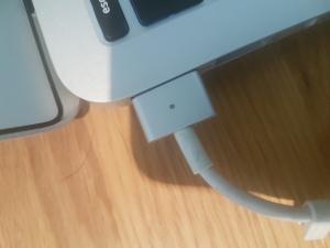

LED lyset på MagSafe laderen lyser ikke i det hele tatt (se bilde).

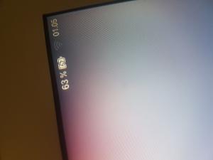

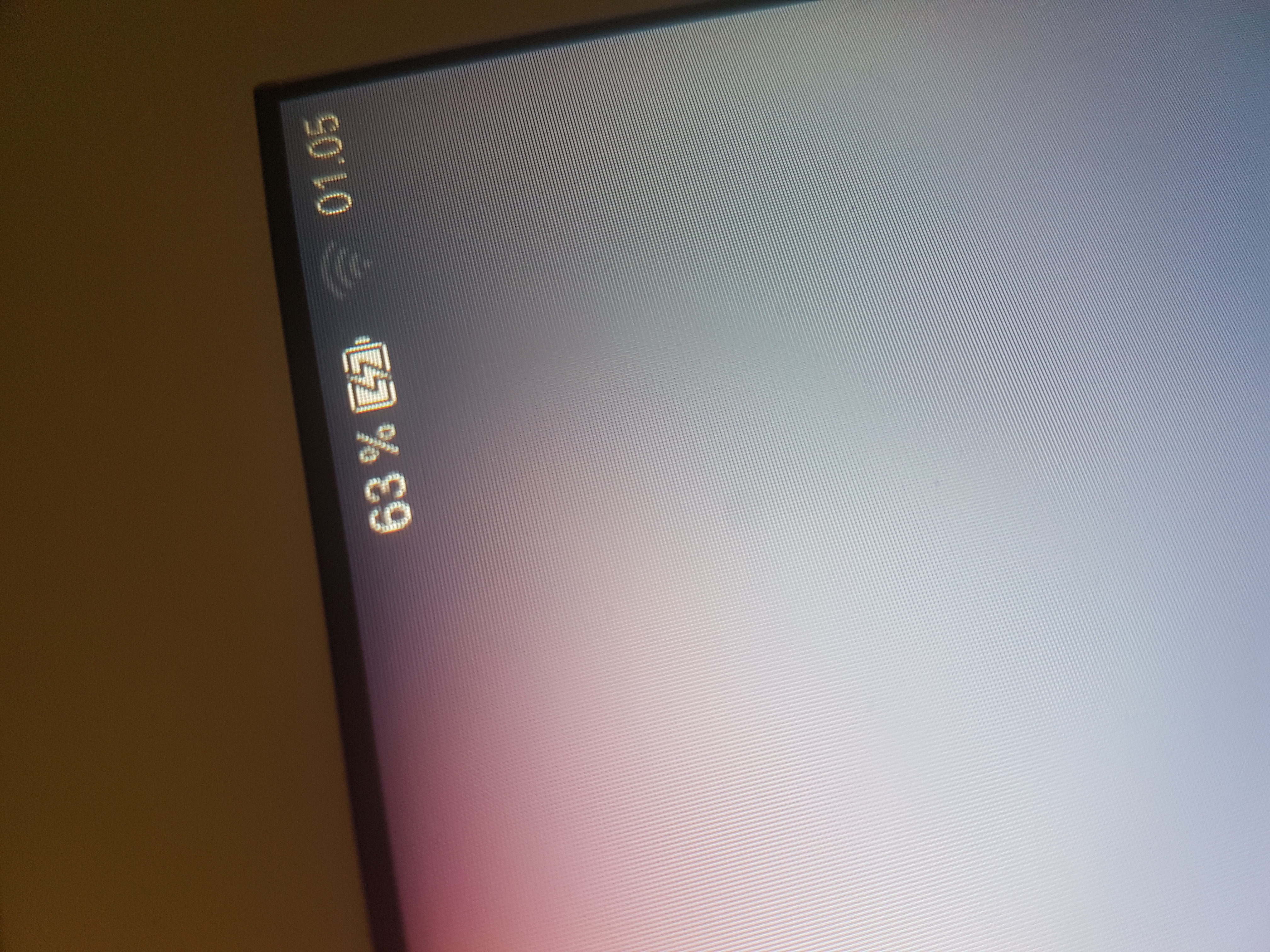

Jeg prøvde å sette batteriet i en annen Macbook Air og lade den til ca 60%. Jeg satte den så tilbake i min egen Macbook Air. Da startet den som vanlig igjen. Jeg koblet så i laderen og ladesymbolet endret seg (se bilde).
