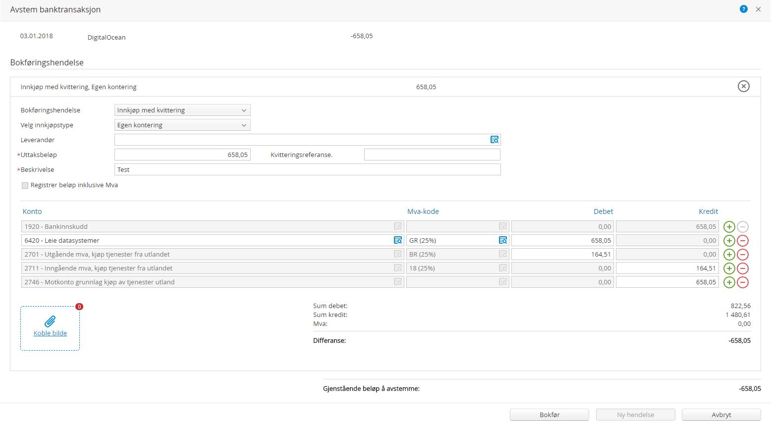

Rednort Skrevet 18. februar 2018 Skrevet 18. februar 2018 Hei, Jeg skal bokføre ett kjøp av tjeneste fra utland, og nå som den frivillige org'en jeg er medlem av er mva-registret blir ting litt mer komplisert for min del. Vi bruker visma eaccounting, vanligvis uten mva ville vi bare ha bokført; Kredit 1920 - Bank -> Debet 6420 Leie datasystemer. Har prøvd å fikle litt rundt for å prøve å finne en løsning, men finner ikke helt ut av det. Ved å velge MVA kode GR Grunnlag utg. mva tjenester utland, fylles ting inn som vist i vedlegget, men postene går ikke opp. Og vi skal ikke ha inngående MVA på på kjøpet. Er det noen som muligens vet hvordan det blir riktig gjort?

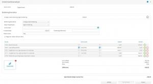

Taxman Skrevet 18. februar 2018 Skrevet 18. februar 2018 Du er inne på løsningen, men mangler grunnlagskontoen K1920 D6420 Ingen mva kode K2745 (Grunnlagskonto) - den vil da opprette øvrige mva posteringer samt motkontoen automatisk.

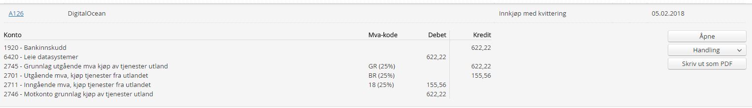

Rednort Skrevet 19. februar 2018 Forfatter Skrevet 19. februar 2018 (endret) Takk for svar! Ting går i hvert fall i balanse på bilaget nå (vedlegg), men nå blir det også registret fradrag på mva meldingen (post 17). Holder det å fjerne MVA koden på 2711, slik at det ikke dukker opp på MVA meldingen, eller må det brukes en annen konto for å balansere? Endret 19. februar 2018 av Rednort
Taxman Skrevet 19. februar 2018 Skrevet 19. februar 2018 Den skal komme på mva meldingen - det er hele poenget med den nye ordningen. Når du har fradrag (dvs er mva registrert) kommer det en lik sum både på inngående og utgående mva slik at sluttsummen blir 0,- å betale.
Rednort Skrevet 19. februar 2018 Forfatter Skrevet 19. februar 2018 Den skal komme på mva meldingen - det er hele poenget med den nye ordningen. Når du har fradrag (dvs er mva registrert) kommer det en lik sum både på inngående og utgående mva slik at sluttsummen blir 0,- å betale. Mulig jeg var litt uklar i ordleggingen, men vi har 0% i fradrag, så vi skal betale full mva på det. Noe som ikke blir tilfelle slik det blir bokført nå?
Taxman Skrevet 21. februar 2018 Skrevet 21. februar 2018 Hvis du ikke har fradrag for mva, så skal mva legges til "innkjøpsprisen" dvs den kontoen du har fradragsført anskaffelsen på (6420) istedenfor. Usikker på om eAccounting har automatikk for det, men du kan fint endre manuelt slik at debet mva kontoen endres til 6420.
