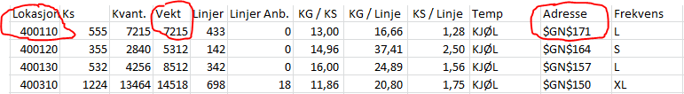

Ark Import - Inneholder en rapport, denne rapporten inneholder salg, lokasjonsnummer og en celle adresse som referer til cellen som inneholder lokasjonsnummeret i Ark "Tegning".
Jeg vil formatere cellen i Ark "Tegning" med en datastolpe, basert på salget i Ark "Import" ved bruk av makro.

La oss si i ark1
Celle A1 = Lokasjonsnummer (1010)
Celle B1 = Salg (1000)
Celle C1 = Adressen til Lokasjnummeret i Ark2 (F.eks at det lokasjonsnummeret ligger i celle $M$174 i ark 2)
Så da vil jeg at celle $M$174 i ark2 skal vise en stolpe som tilsvarer salget som er i celle B1 i ark1

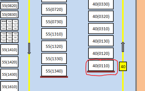

Ark Tegning -  Arket inneholder en tegning over et lager, hvor en celle er en lokasjon.
Denne lokasjonen har et "salg" tilknyttet seg. Jeg vil vise hvor stort salget fra denne lokasjonen er ved bruk av en stolpe.
Cellen i ark tegning skal da inneholde datastolpen, men datastolpen skal defineres ut i fra verdien i ark data

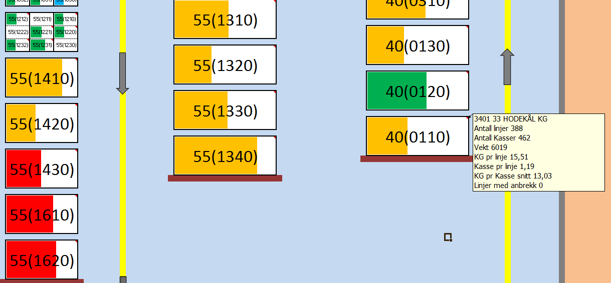

Etter å ha Googlet meg ihjel, tror jeg ikke det jeg ber om er mulig.
En databar må bruke celleverdien den er i som grunnlag.
Her er heldigvis Lokasjonen et tall (celleverdien) Så da kan jeg bare lage et regnestykke ut i fra salget som sier at verdien av cellen er f.eks 70% av salget.
Takk for hjelpen :)
Mvh
Torbjørn
Endret av Bigelk
Hei,
Da er den løst, siden cellen inneholder et tall (lokasjonsnummeret) så bruker jeg salget til å beregne maksverdien til stolpen.
        minVal = lokasjon / 2
        maxVal = lokasjon + (lokasjon * (1 - (calcVal / calcMaxVal)))
Da ser resultatet ut som dette
