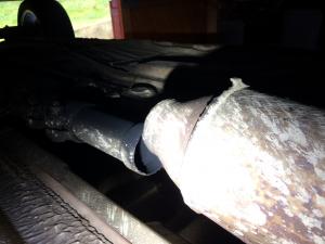

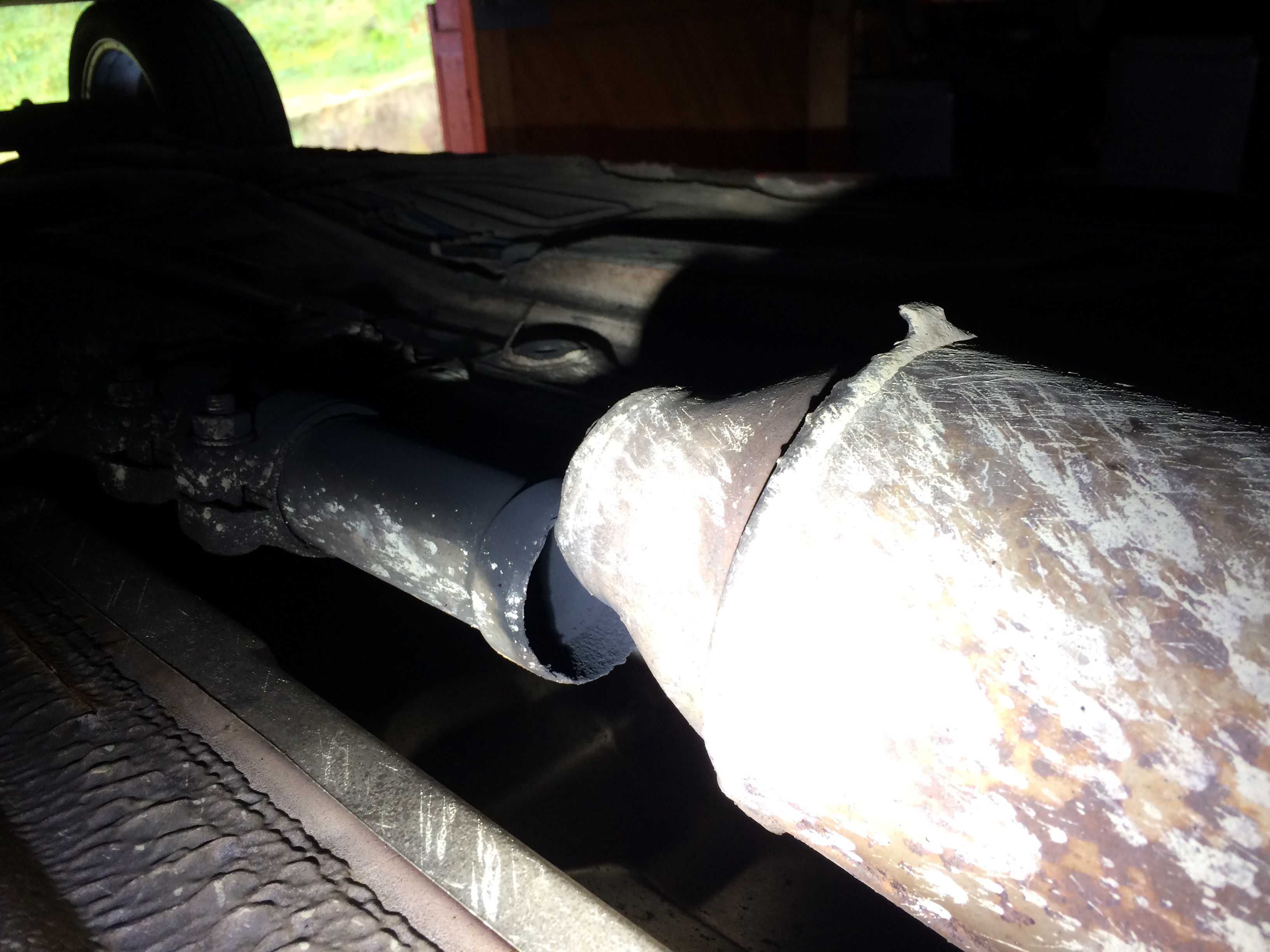

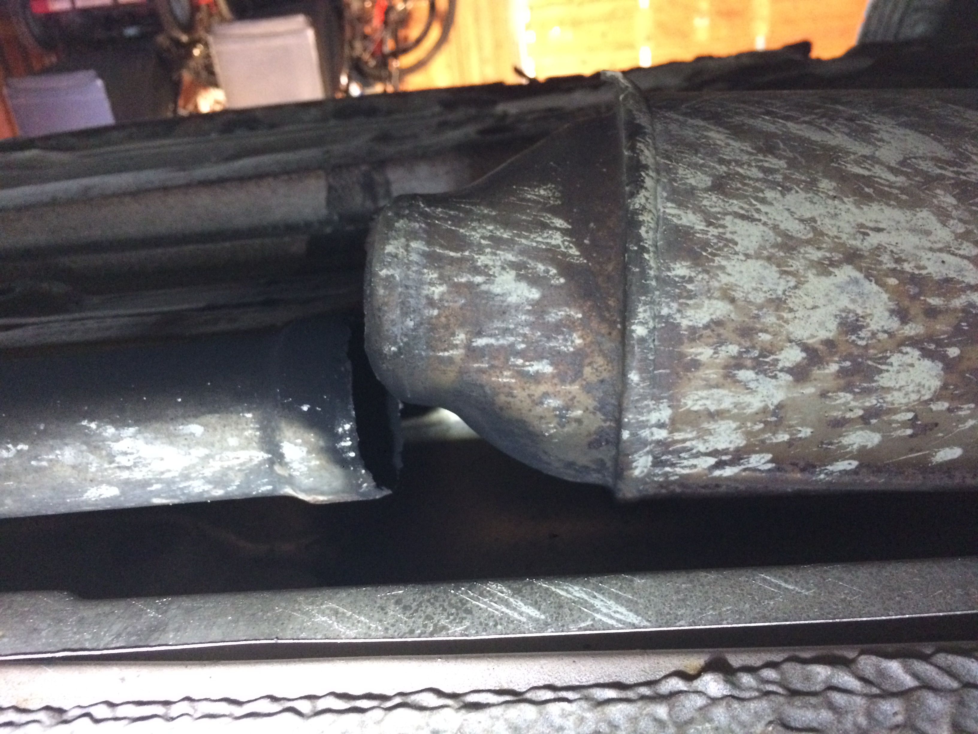

Har en vw caddy. Slik ser potta ut ganske nærme forhjulene. Jeg vet ikke hva de forskjellige delene av et eksosanlegg heter, men tipper at det er røret mellom katalysatoren og den midtre lyddemperen som er er avbildet.
Sveise eller kjøpe nytt?
Hvis sveising: tror du at det holder å sveise på undersiden og smøre reparasjonspasta på oversiden?
Hvis man går for dette alternativet ser jeg for meg at man slipper å demontere eksosanlegget.
PS: Bilen har en levetid på ca. 2 år til.
Takk for svar!
\Magnus
Går fint å sveise det der, men da må du ta av eksosanlegget og gjøre det skikkelig. Å ligge under bilen og sveise eksos blir ALDRI bra, og å begynne å klatte med eksospasta er bare tull.
Demonter, slip ned evt kapp og så helsveis helt rundt så holder det fint 2 år til.
