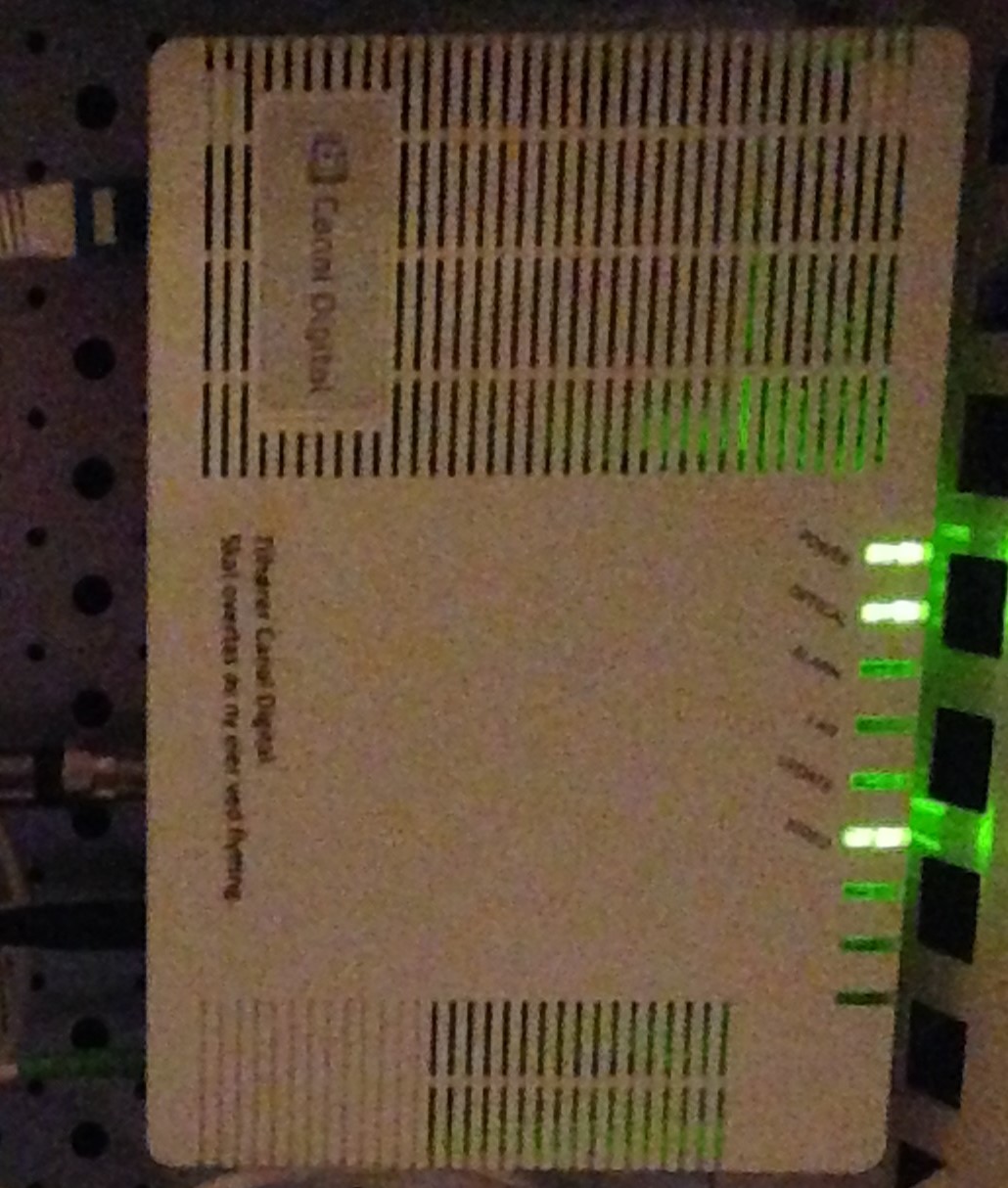

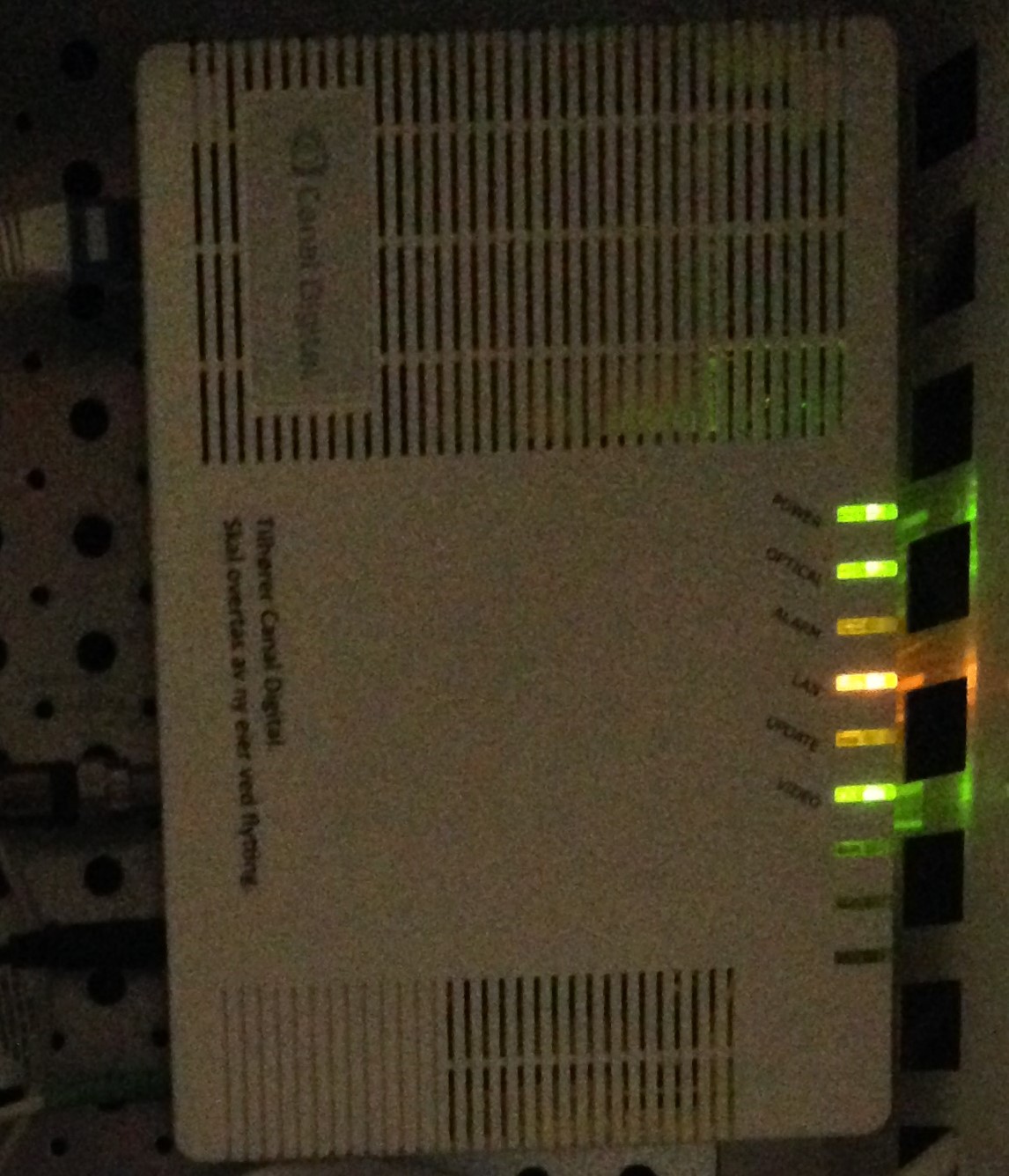

P373 Skrevet 15. oktober 2017 Del Skrevet 15. oktober 2017 Hei Jeg sliter med at jeg mister nettet en til to gang i uken. Ingen problem viss jeg bare skal lese avisen men ødelegger mye når jeg spiller online spill eller ser fotball. Det som skjer er at det oransje LAN lyset forsvinner på fiberboksen når som helst og jeg mister nettet. Et par minutter senere kommer lyset tilbake og routeren resetter seg selv, eller jeg tar strømmen til routeren når lyset i fiberboksen er vekke og setter den inn igjen når lyset kommer tilbake. LAN lyset er vekke i alt fra 1-5 minutter. og så må routeren hente seg inn igjen så da er jeg uten nett i alt fra 5-10 minutter. Jeg har snakket med Canal Digital og Telenor flere ganger. Første gang sendte dem ny router som jeg byttet samt medfølgende strømkabel og internettkabel mellom fiberboks og router. Andre gang sendte dem Eltel som byttet fiberboksen for meg. Tredje gang ba dem meg hard resette routeren. Rød knapp i to min. Fjerde gang slo dem på en internettlogg som skal lese av feilmeldinger på linjen hvert tredje minutt istedenfor hver time, som skal gå i to døgn. Problemet da er at det er ikke sikkert den oppdager noe da nettet nettopp falt ut før jeg ringte dem og som regel bare oppstår i 5-10 minutter men på hvilken som helst dag og kanskje ikke de neste to døgn, men en til to ganger i uken. Er det noen programmer jeg kan kjøre på pcen selv for som kan registrere feilkoder når nettet forsvinner? Eller er det noen feilsøking jeg selv kan gjøre? Legger ved to bilder av fiberboksen med og uten LAN lys. Lenke til kommentar https://www.diskusjon.no/topic/1791329-l%C3%B8st-oransje-lan-lys-forsvinner/

P373 Skrevet 7. november 2017 Forfatter Del Skrevet 7. november 2017 Da har Eltel for Canal Digital være her for femte gang og det viste seg å være strømkontakten til fiberboksen som har vært dårlig på de to tidligere boksene. Nå er endelig alt i orden og jeg er glad og fornøyd etter en to måneder med humpete fiber. Lenke til kommentar https://www.diskusjon.no/topic/1791329-l%C3%B8st-oransje-lan-lys-forsvinner/#findComment-24169809
