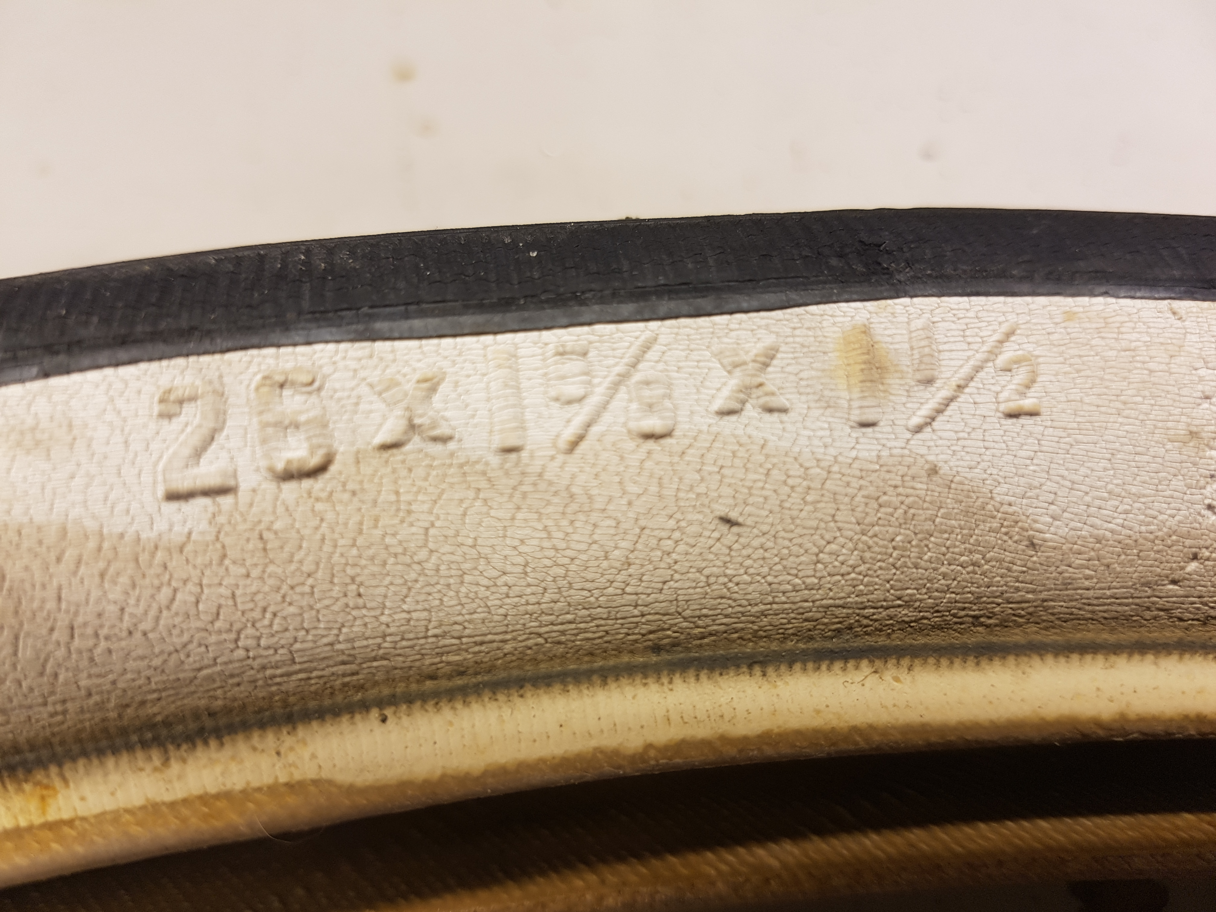

Min gamle nyinnkjøpte DBS 1964 modell som skal pusses opp trenger nye dekk.
Dekkene har nok stått på siden den var ny, å det var ikke så lett å finne ut av hvilke jeg må ha..
Trenger lik eller tilsvarende dimensjon med hvit kant på dekket. (type retro)
Prøvd å sjekke litt på nett, men ikke blitt noe klokere..
Dimensjon som er på er 26 x 1 5/8 x 1 1/2
Hjelp!   :)

 Takk for svar. 26 x er ok.
Utdrag av linken på Wikipedia:  For example, at least 6 different "26 inch" sizes exist (just by American notation), and "27 inch" wheels have a larger diameter than American "28 inch" (French "700C") wheels.
fortsatt litt forvirret..
Passer 26 x 1 1/2 x 1 5/8 ?   Er det et smalere eller bredere dekk?

Det er 3 mm lavere (mindre ytre diameter) og 3mm bredere .
Det burde passe fint :)
Med mindre dekket nesten subber inntil gaffelen nå og ikke har 1,5mm klaring på hver side :)

Ok. takker for svar :)  Da skal jeg prøve å få tak i det dekket  :)
