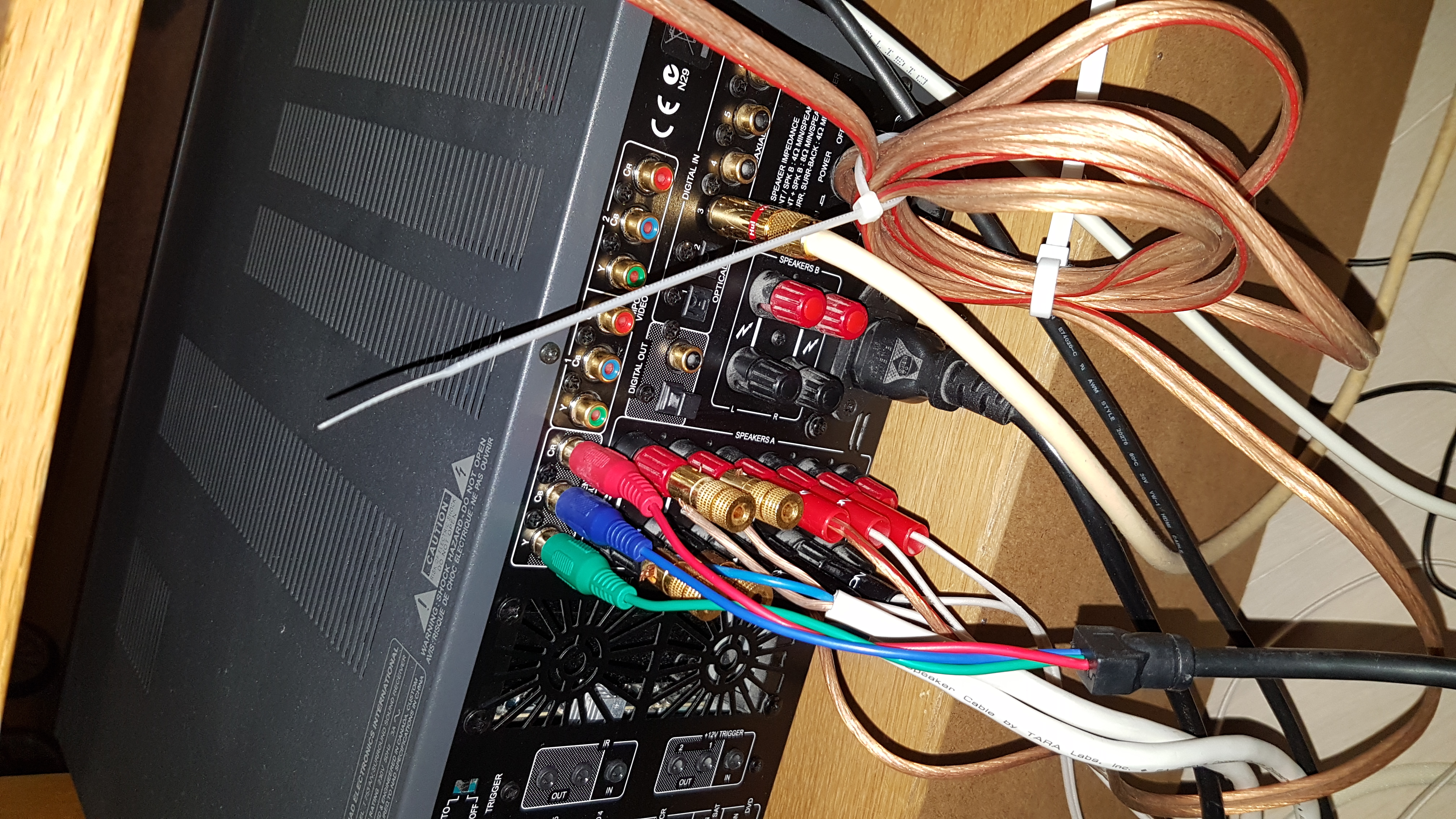

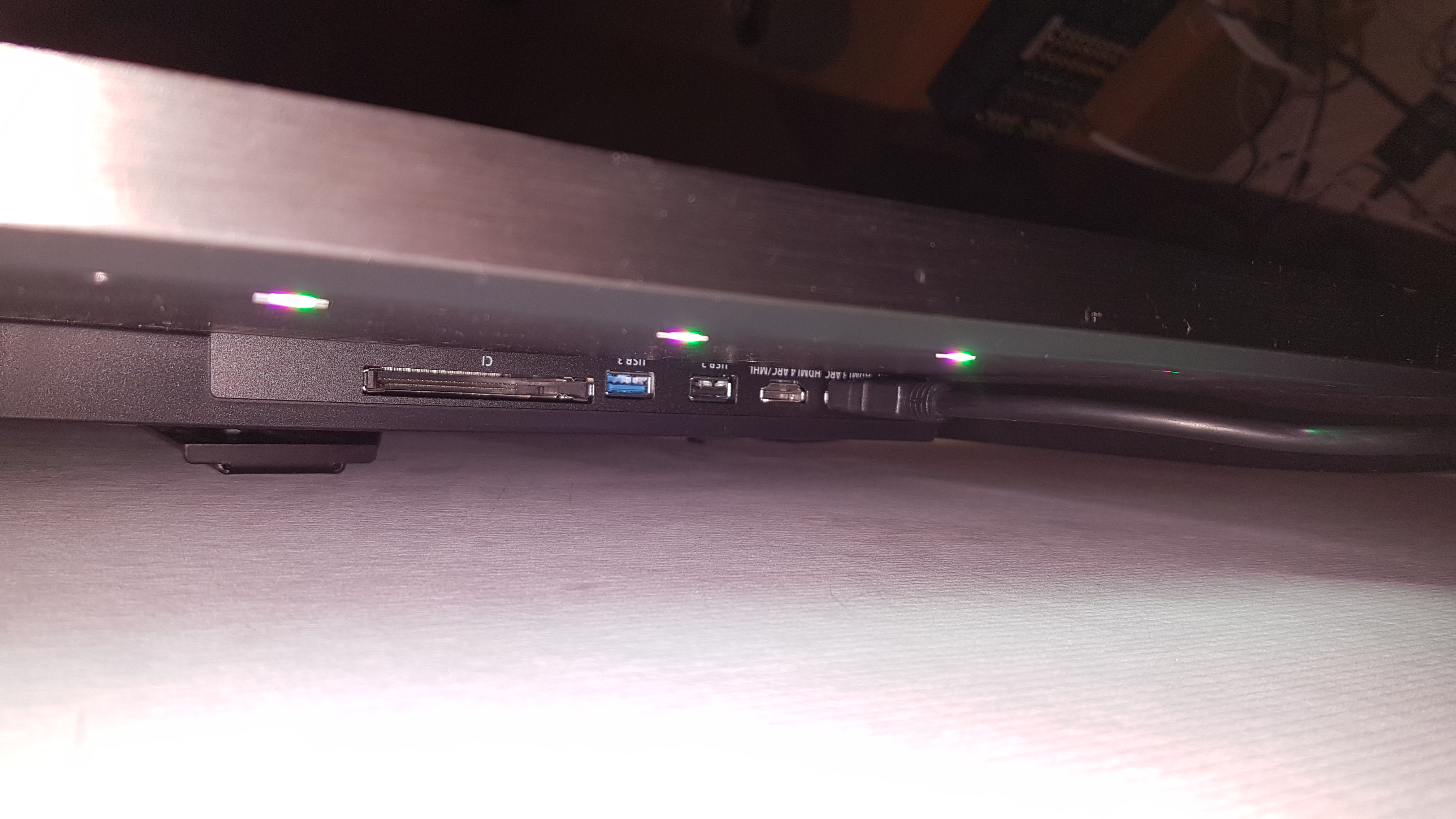

Har hatt min sorund reciver på verksted da infrarød ikke virket. Ble skiftet IR board. Jeg må da stille inn min Nad forsterker T 753 ved å få opp en meny på TV som gjør at jeg aktiverer høyttalerene. Siden dette ikke er den nyeste modell av receivere måtte jeg bestille en hdmi kabel soler splittet , ene enden erd et hdmi oandre er det tre utak i fargene rød, grønn og blå. Prøver men det skjer ingenting. Var i kontakt med hifi klubben online fikk beskjed Etter nærmere undersøkelse ser det ikke ut til at Phillips TV-er takler den lave oppløsningen til OSD menyen fra NAD. Da må du bruke displayet på receiveren for å få satt opp høyttalerene. Noen sommar noen råd om hvordan jeg får dette til?
